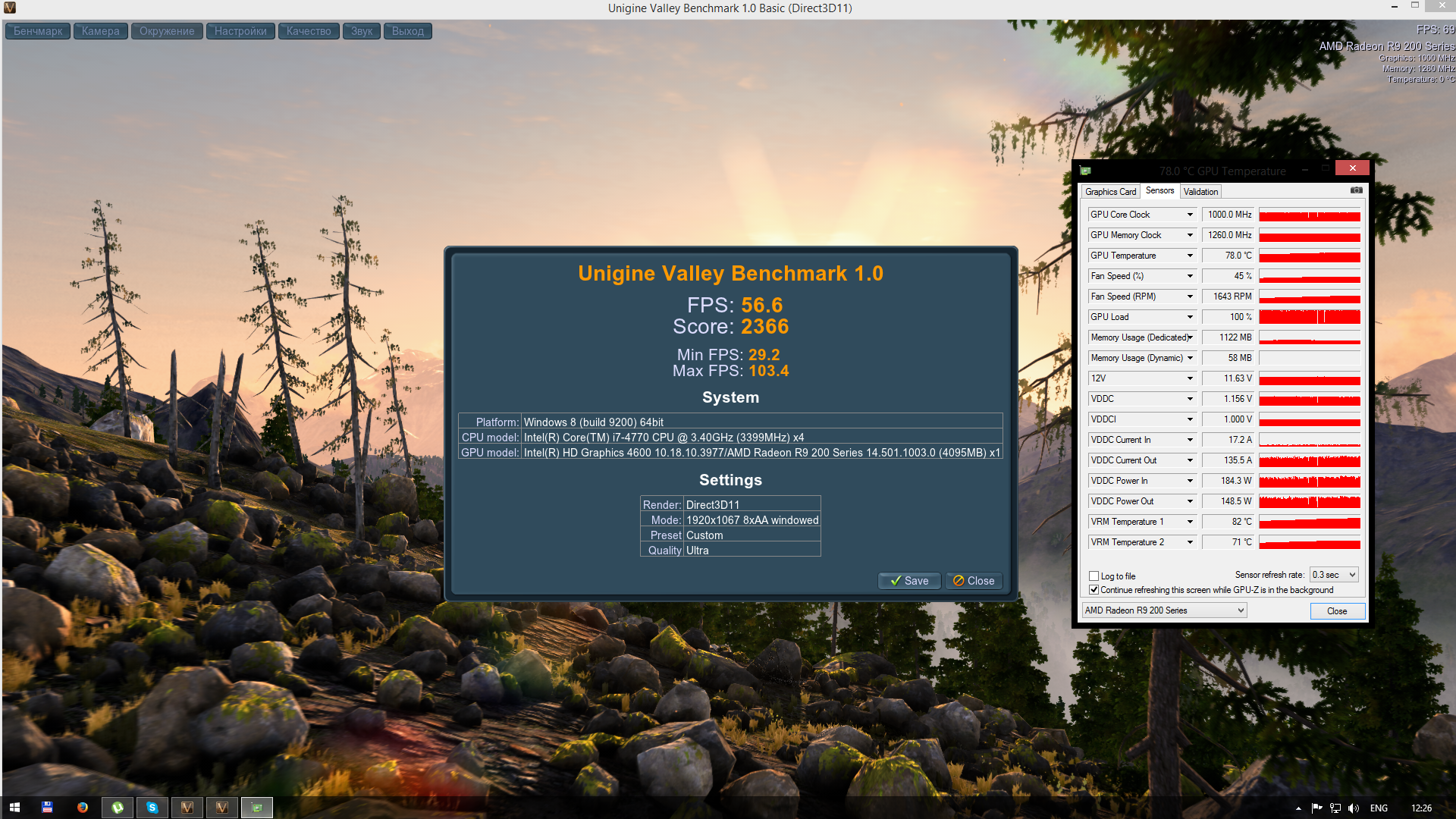

В общем прогнал Valley Benchmark, напряжение скачет от 1.122 до 1.144, хотя загрузка чипа 100% и только во время выхода из проги и перехода в 2D режим, переключается на одну секунду на 1.227( Не пойму какой тол от этого AB если по факту умный шим контроллер или как там его, не выдает заданного мной напряжения! Форсирование постоянного напряжения в AB тоже не работает, на прошлой 750ti работало, правда поднять, не поднималось))) как заставить чип работать именно на том напряжении на котором я хочу)))? и возможно ли это?! Ну как бы зафиксировать его, например при переходе в 3D режим, сразу напряжение 1.227 или какое я выставлю?мм

В TriXX во вкладке Settings есть пункт ...force instant voltage.Галочку ставите, и напряжение меньше заданного не падает.Но мне лично Power Play нравится: в старых играх повышенный вольтаж не нужен.
