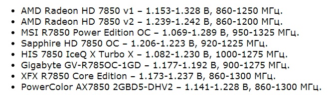

Overclock[er]
Выбор делал, опираясь именно на эту статью http://www.overclockers.ru/lab/51851_3/ ... -DHV2.html
Через 2 недели истязаний, карту сдал по манибэк и на замен взял sapphire. Та взяла 1220/1400. Кстати, напруга в Trixx может слегка отоборажаться не корректно, вместо моих 1.225 скорее всего и была 1.228.
Если тебе не удалось на 1.3 взять 1270/1470, то это не значит, что... дальше сам знаешь. Разгон разгону рознь.
Кстати, от твоего имени куча результатов на:GTX470, HD5850, HD6850 с весьма неплохими резалтами по величине напруги. Так что....
Жалко мой винт отправился на покой после обрубленного электричества. Так бы предоставил доказательства без проблем - все скрины бил на у готове :ok:

Ну ладно, убедил... считай, что поверил тебе на слово.Просто "разгон, разгону рознь", но такое слышу впервые, что карта стабильная при 1270/1470MHz при 1.225v :shock:
Ну дык там и частоты не малые
