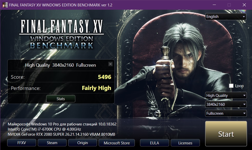

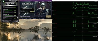

Чет как взял 2080S Trio вместо 2070S стрикс, руки до тестов не доходят, ха-ха)))
Вот, поставил этот диковинный бенчмарк - такие результаты (в подписи к скринам).
Вроде последний разгон держит стабильно

Seiron писал(а):
Поставил на переднюю панель третий вентилятор помощнее
Если процессор используется с воздушным процессорным кулером, с учётом использования дискретной звуковой карты, что также влияет на температурный редим в корпусе, и отсутствия бокового обдува в корпусе температуры уровня 76-77 градусов в нагрузке в такой конфигурации вполне возможны, впрочем, сами по себе температуры такого уровня в пределах допустимых температур, причём с запасом, так что дополнительная оптимизация воздушных потоков в корпусе и настройка оборотов вентиляторов корпуса и видеокарты в этом случае по усмотрению.

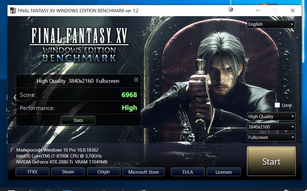

Drov44 писал(а):
на самом деле, при хорошем разгоне памяти (ключевой выдающейся особенности 2080с) там разницы в среднем 13-15%
ну-ну :-)

MaxBuger писал(а):
ну-ну
25% по сравнению с максимальным скрином lexus1506, о чем я собственно и писал что меньше не будет. Все остальные разговоры про воду и разгон в щи в пользу бедных.

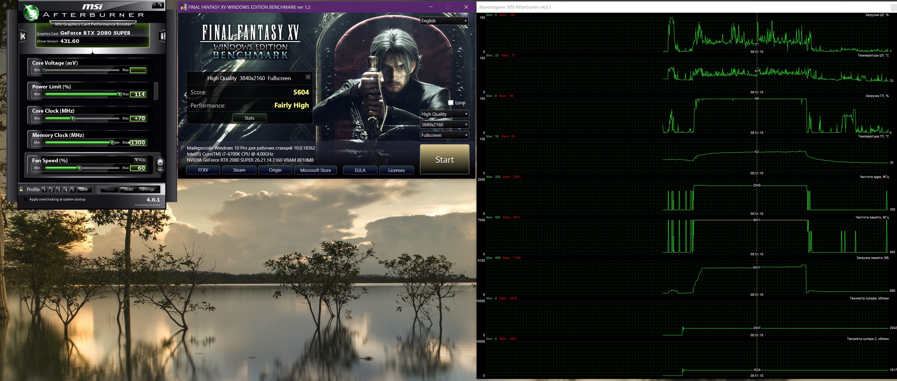

Все верно, ну , может, 24,5 )))))
Вот, еще раз прогнал. Ну чуть больше выбил (аж на 24 "попугая"))), но общей картины это не меняет - 25% отставания от 2080 ти.
Как я писал до этого, Хуанг оберегает флагман и на 2080S откровенно пожадничал , добавив 3-5%))). А с учетом того, что чем топовее карта, тем больше переплата за цену/фпс, то, приблизив 2080s к 2080ти на 10 - 15% разницы в производительности, он бы тишку закопал окончательно. А так да, в цене разница конечно заметна, но и +25% свои вы получите)))
