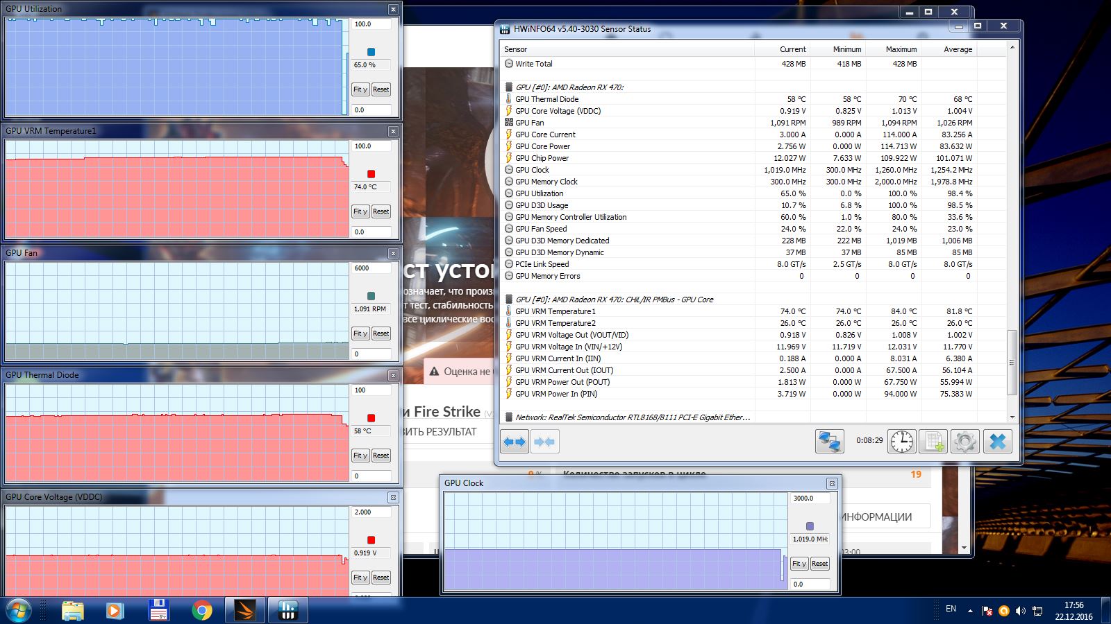

Регистрация: 09.11.2016
Skylake i7 писал(а):
Тему почитай потом пиши свою чушь , гемора с 470 поболее .
Правильно вам ответили,что чушь морозите.Вот скрин hwinfo в подтверждение,моей rx 470 nitro 8gb,стресс тест фаер страйк 20 циклов,холодная тихая и плюс быстрая(практически равна 480).Окучили все карты скопом,ни за что ни про что :facepalm:
