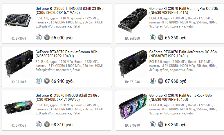

А что из этого рассматривать? что тише? и холоднее? да и вообще лучше.

Cyc1k Palit GamingPro 3070 эту конечно....

Позвольте спросить почему? GamingPro позиционируется как модификация более низкого класса, в отличии от Jetstream. Может вы с Gamerock перепутали?

Хм, тоже интересно.
Всегда думал что идет так Gamerock>JetStream>GamingPro.
Думал брать, но не подожду еще. Регард на 13к дороже чем была в днс.
