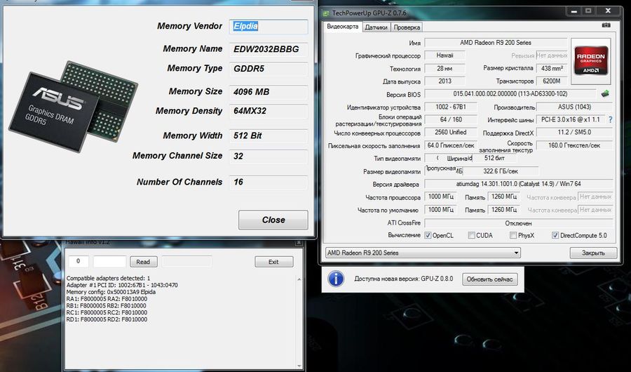

Пишу повторно,потому что уже бесит,это первая заморочка с чем не могу разобраться.Замучил наших забугровых друзей тут http://www.overclock.net/t/1443242/the- ... hread/3430 но общаться с ними проблемно.Имею : ASUS R9290-DC20C-4GD5 DirectCUII OC Совместимые адаптеры обнаружены: 1 адаптер # 1 PCI ID: 1002: 67B1 - 1043: 0470 Config памяти: 0x500013A9 Elpida RA1: F8000005 RA2: F8010000 RB1: F8000005 RB2: F8010000 RC1: F8000005 RC2: F8010000 RD1: F8000005 RD2: F8010000.
Понимаю что карта должна разлочиться .Раз 30 шил разные биосы от 290X,спасает только второй биос.Монитор даже не инициализируется,как будто спит,хотя слышно как грузится винда.Месяц назад забил,но появилась информация о разлочке моей карты,попробовал их биос,та же песня,монитор не просыпается????Кстати монитор сейчас HP 23XI.Тупо горит оранжевым,откатываюсь на родной биос сразу норма!!!!!Куда копать уже не знаю.Оно в принципе и не особо надо,но спортивный интерес присутствует.Спасибо!
900x900px-LL-bf2decaf_370837928.jpeg [ 84.49 КБ | Просмотров: 3525 ]

Регистрация: 01.05.2004
Фото: 104
stratus64
а пробывали шить все время на какой биос? на один и тот же?

Регистрация: 04.03.2008
ZETT писал(а):
stratus64
Конечно разные,но только если 290X,все пипец.Здесь есть информация о разблокировке данной карты http://www.overclock.net/t/1443242/the- ... hread/3510 пробовал и их биос.
Фото: 104
stratus64
я имею ввиду биос карты 1-2
ZETT писал(а):
stratus64
Эта было первая мысль,пробовал.
Фото: 104
stratus64
Очень интересно тогда.Шил на свой реф биосы от 290X ничего не разблокировалось (и не должно было ) но все работало.
Может просто битые конвееры те?
Добавлено спустя 1 минуту 7 секунд:
самое собой и отсюда биос брали
http://people.overclockers.ru/EvilRade/ ... on_R9_290/

Регистрация: 21.08.2014
Фото: 32
Проблема в материнской плате. С данной проблемой встречался еще на 6950/7950/9290 не икс, не работало на материнках гигабайт и мси. А вся проблема в том, что раньше через RBE можно было отредактировать биос и решить эту проблему. в строчке описания биоса и модели карты (в биосе от 6970) я ставил в описании айди не б0 от 6970 а б1, только после этого карта проходила пост. И точно такая же проблема на данных картах, ставил 9290 не икс, прошивал биос от икса. Экран горит черным, звук загрузки присутствует. мтавлю в комп где материнка асус, проблемы нет. Вообщем, пока не появится адекватного редактора биоса для вк, или нормальных биосов для материнок. Большая часть людей так и не узнает, разблокировалась ли карта или нет.
Модератору конечно спасибо за внимание,но вы похоже правы,биос мамки последний,что можно было пошаманил,а что еще,ну не знаю.
Фото: 104
stratus64
а что мешает прошить на 290x и проверить у друга\ знакомого?
Фото: 32
k@mikadze писал(а):
Так редактор биоса есть, майнеры давно научились редактировать его как душе угодно.
Вот например товарищ Stilt даже ветку держит с модифицированными им биосами для 290 под майнинг.
https://litecointalk.org/index.php?topic=12830.0
Поинтересуйтесь у него чем и как он их редактирует.
То, что нужно поменять, в новых редакторах не редактируется.
проверь на асусовской плате, удивишься
13700K@5.9ghz Delid-Die +z790 EDGE + 2x16gb 7200mhz cl32 +RX 7900XTX + WQHD
ZETT писал(а):
stratus64
Да я меня есть второй комп,завтра буду экспериментировать.Блок питания чифтек 550,мать p5q,должна завестись.Спасибо.
