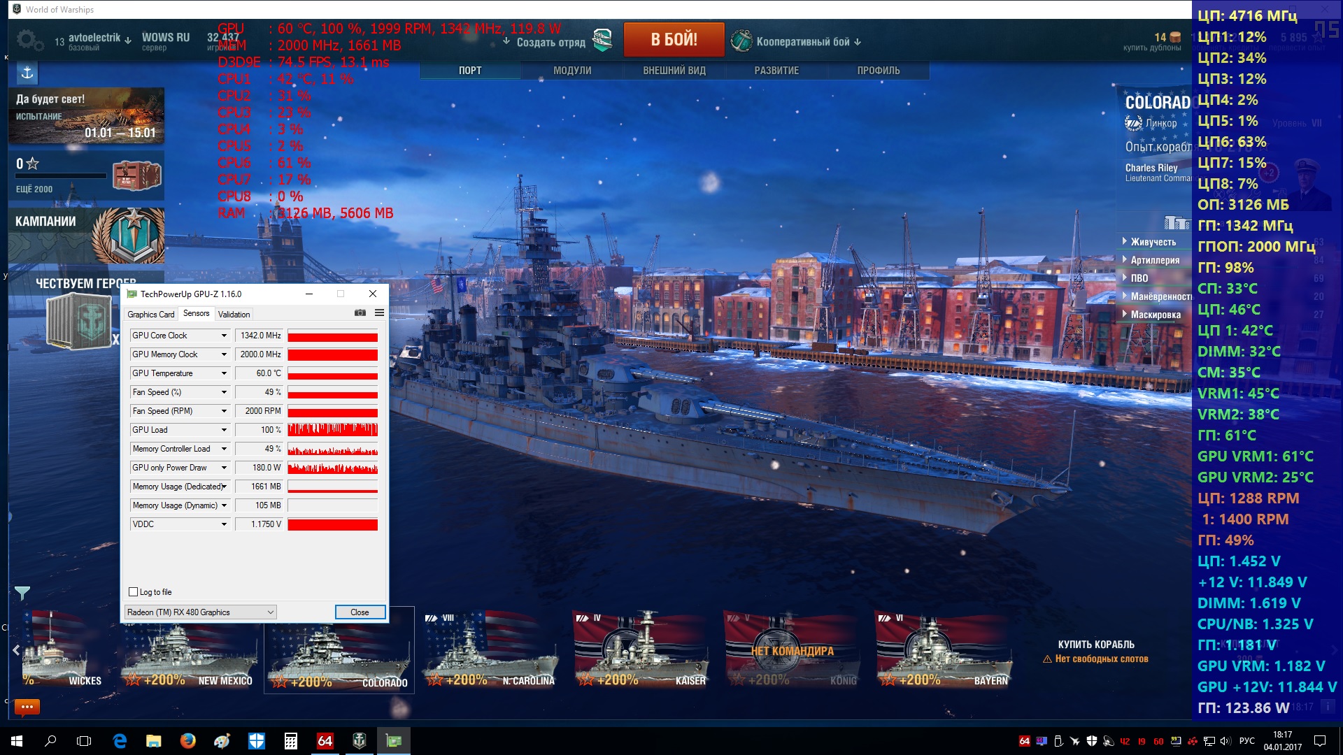

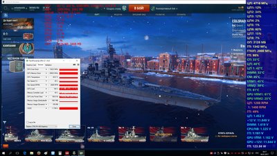

Axary скажи ка мне что ты видишь на этой цветной картинке ?
врм3.jpg [ 676.43 КБ | Просмотров: 4372 ]
врм видишь температуру? и это я игру снял с предохранителя :D на 60ти фпсах думаю намного ниже будет

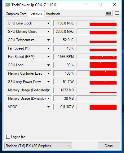

А что ты видишь на этой картинке?
Вот они ужасные условия работы видеокарты в майнинге, как ты выразился:"выходящими за пределы расчитанные на заводе"
Интересно, где, что и куда выходит?
GPU-Z
123.gif [ 16.46 КБ | Просмотров: 3534 ]
