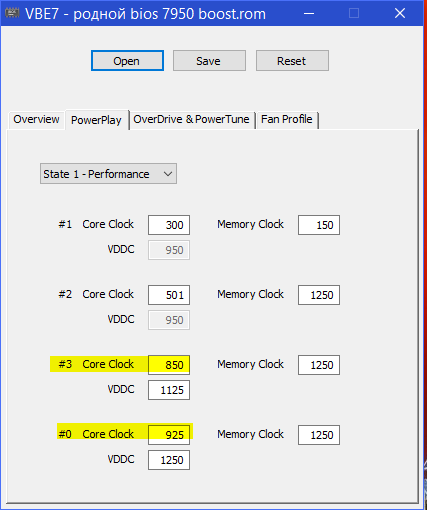

Makc1968
вообщем через программу AtiWinflash сохранил родной биос. Открыл его через VBE и на второй вкладке увидел, что мой родной биос без буста. Всего три строчки с частотами и напряжением. Поменял 900 на 1000 и пока что все нормально, всегда на 1000 крутится.
Стоит зашивать биос с бустом ? Есть от этого прок ?
От него избавляться нужно, а не интегрировать - будет меньше микрофризов в играх. Лучше позаботьтесь о наличии UEFI GOP модуля в vBIOS для полной совместимости с UEFI. Но это по желанию и наличии материнки с его полноценной реализацией. Актуально для Windows 8.1-10. TDP на следующей вкладке повысили? Напряжение на чипе рекомендую чуть понизить (1125) для снижения температуры как чипа, так и VRM. Для вашей Гигабайтовской карты это очень актуально, майнеры подтвердят, как выгорают такие платы от Гиги, что аж с другой стороны от VRM текстолит чернеет...

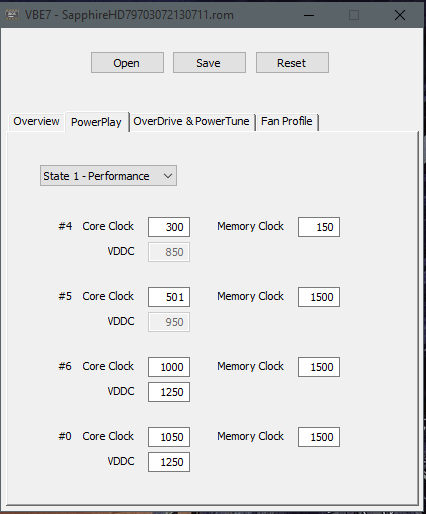

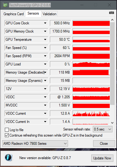

Регистрация: 22.11.2015
почему я зашиваю 1,25V
Снимок экрана (60).png [ 22.78 КБ | Просмотров: 987 ]
, запускаю gpu-z и игру какую нибудь любую, играю, свёртываюсь и смотрю на датчики
Снимок экрана (59).png [ 43.4 КБ | Просмотров: 987 ]
и вижу что там во время игры было около 1,2V? зашиваю 1,28V получаю там 1,22V, зато на рабочем столе почти тоже что я зашиваю по напряжению работает, как это понимать? мне не очень хочется зашивать какие нибудь 1,3V которые будут постоянно работать на рабочем столе, чтобы в играх было 1,25V в которых вюдюха нагружена на 100%(крайзис 3, гта5, ведьмак 3), почему ваще в энергосберегающем режиме который на 500МГц напряжение 1,25V, хотя для него зашивается другое
Регистрация: 01.10.2004
Откуда: Саранск
Фото: 25
Frozentear Патамушо у 7900 дикий vdrop в нагрузке :) У меня от 1100мВ в фурмарке "остается" 984мВ в минимуме))))))) В играх или heavenbench, при полной нагрузке становится 1020мВ
Добавлено спустя 1 минуту 14 секунд:
а почему у тебя не в 3Д не сбрасывается?
i7-5775C@4.2Ghz/Asus Z97-Deluxe/G.Skill 16Gb/MSI 6800XT Trio@2.3Ghz/Creaitve X-Fi Titanium HD/HP Omen 32"
жесть какая-то) я не знаю почему не сбрасываеся, частота сбрасывается, напряжение нет(
