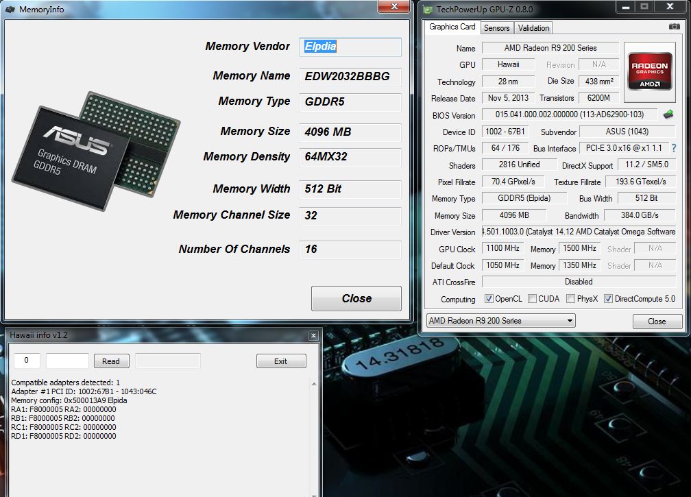

Пока не пробовал,прогнал всю линейку марков прирост порядка 8%+-,что и следовало доказать,правда пришлось добавить напруги,появились арты(что говорит разблокировка произошла)......Спасибо еще раз.Так же благодарю куратора ZETT и Kovsh.Они начали а вы тему закрыли.

В UEFI не грузит,но там другая шняга лезет,пока не интересно.Имею сейчас два биоса на карточке и здорово,в режиме 290X все нормально,пока оставил 1050\1350 при -25 напруга,в марках темпу выше 72 не видел,питальники норма.Короче финал таков 290X дефолт 1050\1350 при -25,разгон 1100\1500 при +25,290 дефолт 1000\1250 -50,разгон 1100\1500 при 0.При 290X все результаты выше 290 на 5-8%,темпы на 290X в разгоне в марках выше 74 не видел.Наверное удачный чип,ASIC у него 82,хотя я не верю в ASIC.Спасибо еще раз,помогли мне сделать подарок на Новый год,впрочем все условно.

Вот где то так.
1.jpg [ 140.04 КБ | Просмотров: 3172 ]
