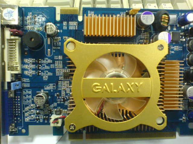

Короче анекдот:
Купил недавно не себе Galaxy 6600GE
новой ревизии, вот такая как на прикреплённом фото http://forum.ixbt.com/post.cgi?id=attac ... 525:7082:1
так вот собрал я чуваку комп, а он жалуется что мол комп пищит
всё перепроверили, пищит и всё. Методом исключения дошли до видеокарты. Говорю ему - наверное брак: дроссели пищат. привози. По телефону он мне пытался продемонстрировать писк но толком ничего я не услышал.
привозит значит он сейчас видюшку мне на работу, я смотрю а на ней СПИКЕР распаян
вопрос зачем?
при работе она не перегревается, температура в самых тяжёлых режимах в закрытом корпусе на уровне 70C а она пищит.
что это за апгрейд Galaxy придумал?
а самое смешное что на него приклеена наклейка на этот спикер, на которой написано "Remove seal after washing"
Может я чего не понимаю, но зачем мне предлагают помыть карту?
похоже джампер рядом со спикером его отключает
ща поеду домой тестить
