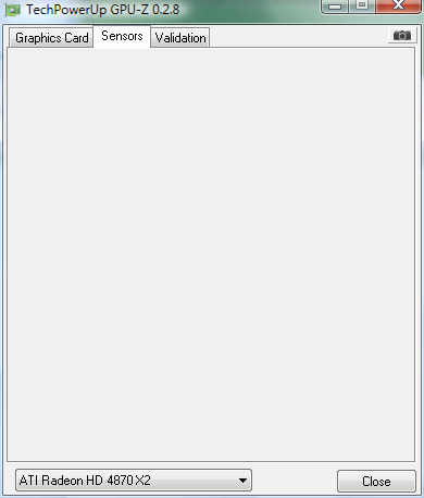

добрый день не подскажите такая температура в простое у второго проца это нормально?
http://gpuz.techpowerup.com/08/09/30/25b.png
http://gpuz.techpowerup.com/08/09/30/fbz.png
если не видно картинки
gpu temp - 87
gpu temp DISPIO -87
gpu temp Memio -97
gpu temp shradercore - 84
VDDC slave 1 - 75
VDDC slave 2 - 76
fan speed 1400
у первого с темпой вроде все норм

У меня была такая же проблема, квадратики цветные, артефакты в играх... Система поставлена с нуля, каталист 8.9. Все это указывает на перегрев памяти, проблему я решил быстро, поставив последнюю риву тюнер, зафиксировал обороты кулера на видеокарте на 45%, артефакты пропали. Проблема в том, что в играх кулер на видеокарте не повышает обороты, что приводит к перегреву. (Кстати, корпус у меня достаточно хорошо продувается, сбоку стоит фан на 25 см, поэтому 45% оборотов кулера на видеокарте достаточно для отвода тепла).
