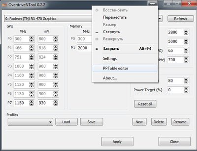

HANGRY747 писал(а):
Тоесть если я сейчас запущу(драйвер переустановлен с чисткой дду) OverdriveNTool она создаст таблицу?Тоесть у всех даже у вег64 этой таблицы из коробки нету?
Ну да, в OverdriveNTool заходите в "PPTable editor" и делаете.
ppt.JPG [ 58.91 КБ | Просмотров: 1285 ]
https://forums.guru3d.com/threads/overd ... us.416116/

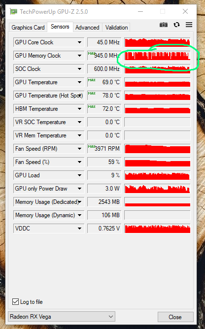

Вот это же не нормально когда частоту памяти так колбасит?
картинка
Screenshot_39.png [ 106.55 КБ | Просмотров: 1471 ]
В ватмане только куллер поднял, остальное не трогал, по дефолту.
Игра WoT

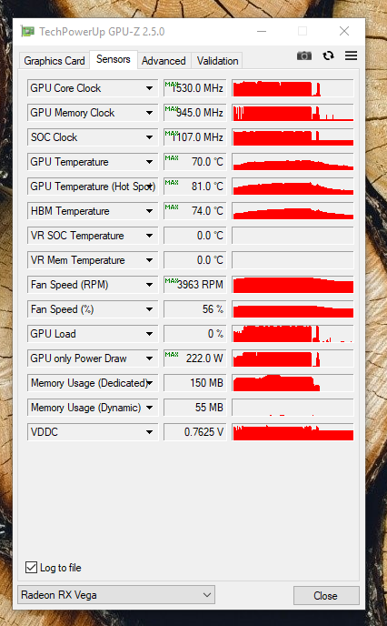

А вот так в ларке...
картинка
Screenshot_40.png [ 145.68 КБ | Просмотров: 1465 ]
Добавлено спустя 10 минут 1 секунду:
В общем в танках жесткий тупняк, поворачиваешь башку резко, и gpl в динамичных сценах происходит.
Так колбасит оттого что танки норм не грузят видяху.Попробуй в ватмане пощелкать по состояниям ии установить мин.макс. ближе.Самому интересно,но танков нету на компе-удалил.
