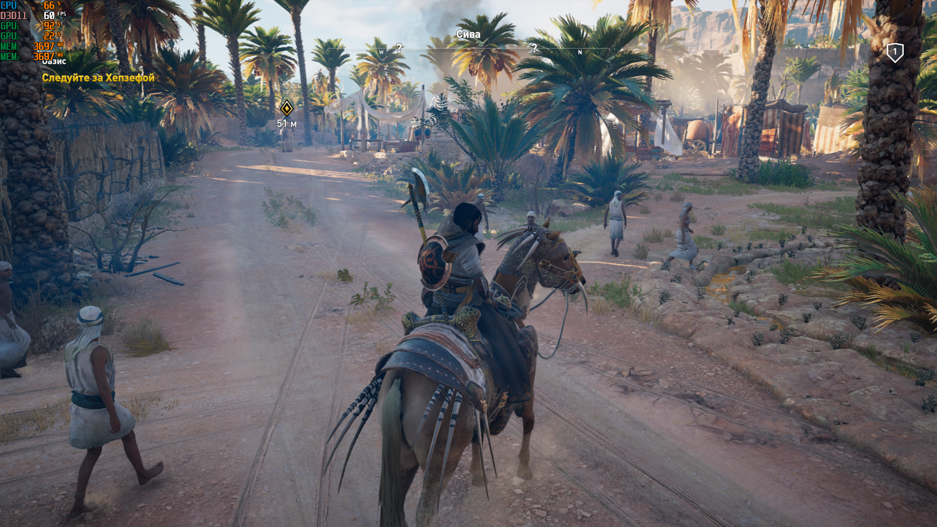

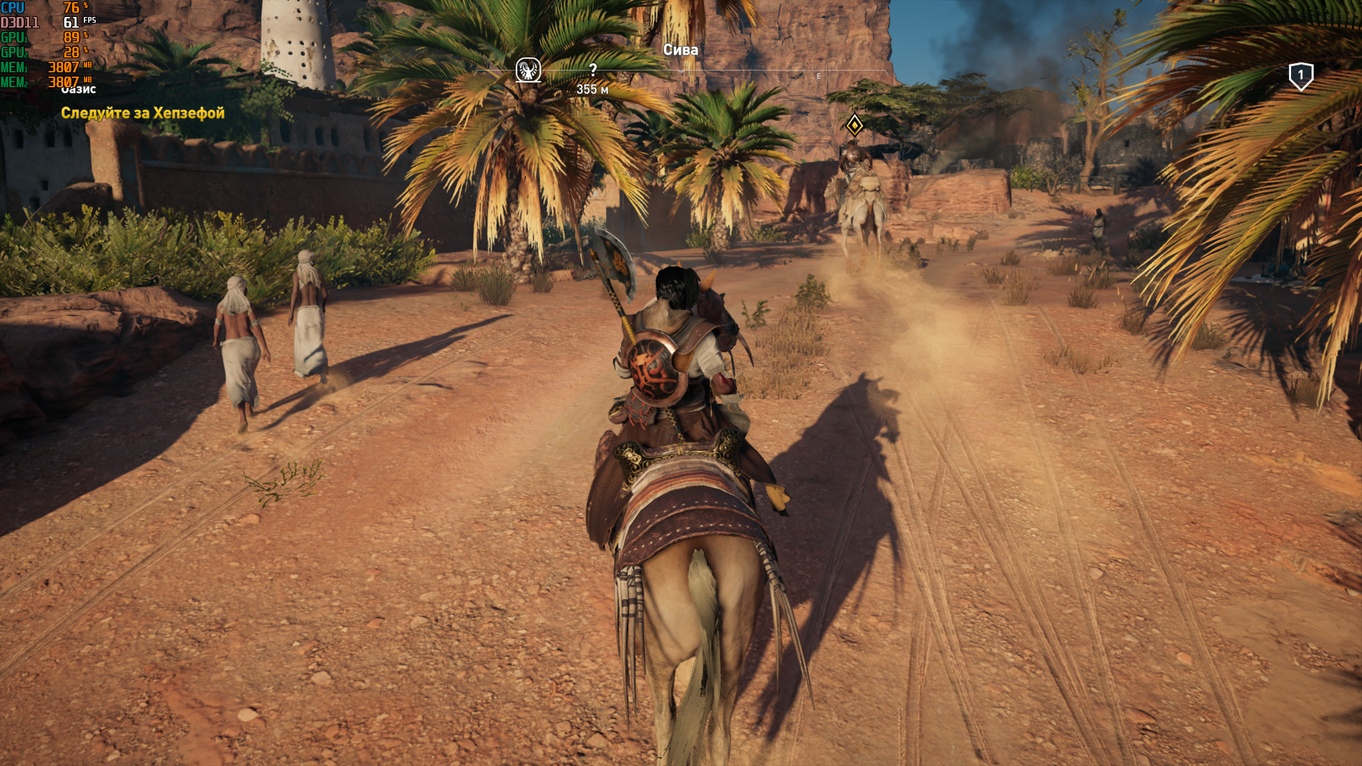

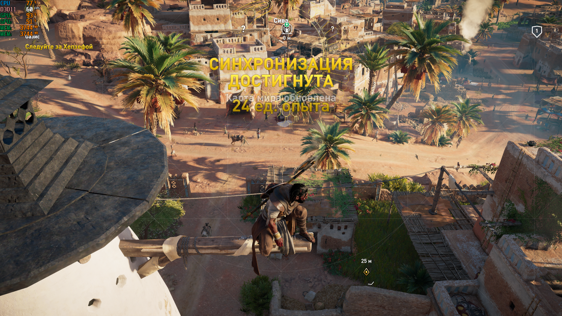

Чем, кстати, загружается на 30-50% вторая ВК в играх, где нет поддержки SLI, к примеру АС орижин?

Alex TOPMAN писал(а):
Про АС не знаю, но, например, физикой на CUDA, если карты в SLI включены. А если отключен и просто 2 карты стоят - то вообще, чем драйвер пожелает.
А вообще, можно скрин с именно 30-50%? У меня вторая либо 0, либо примерно так же, как и первая всегда грузится.
Вот к примеру тот же АС. В играх, которые поддерживают SLI у меня тоже идет синхронная загрузка. А в тех что нет - типа АС - загрузка второй карты скачет 10-60%. Редко когда остается на 0.
Переставь шизику вручную на ЦПУ и посмотри, изменится загрузка ВК или нет.
Не заметил никаких изменений. Наверно какой-то баг драйверов, потому что производительности это не добавляет вообще.
Может её и нет в тестируемой игре. Но, проверить стоило.
