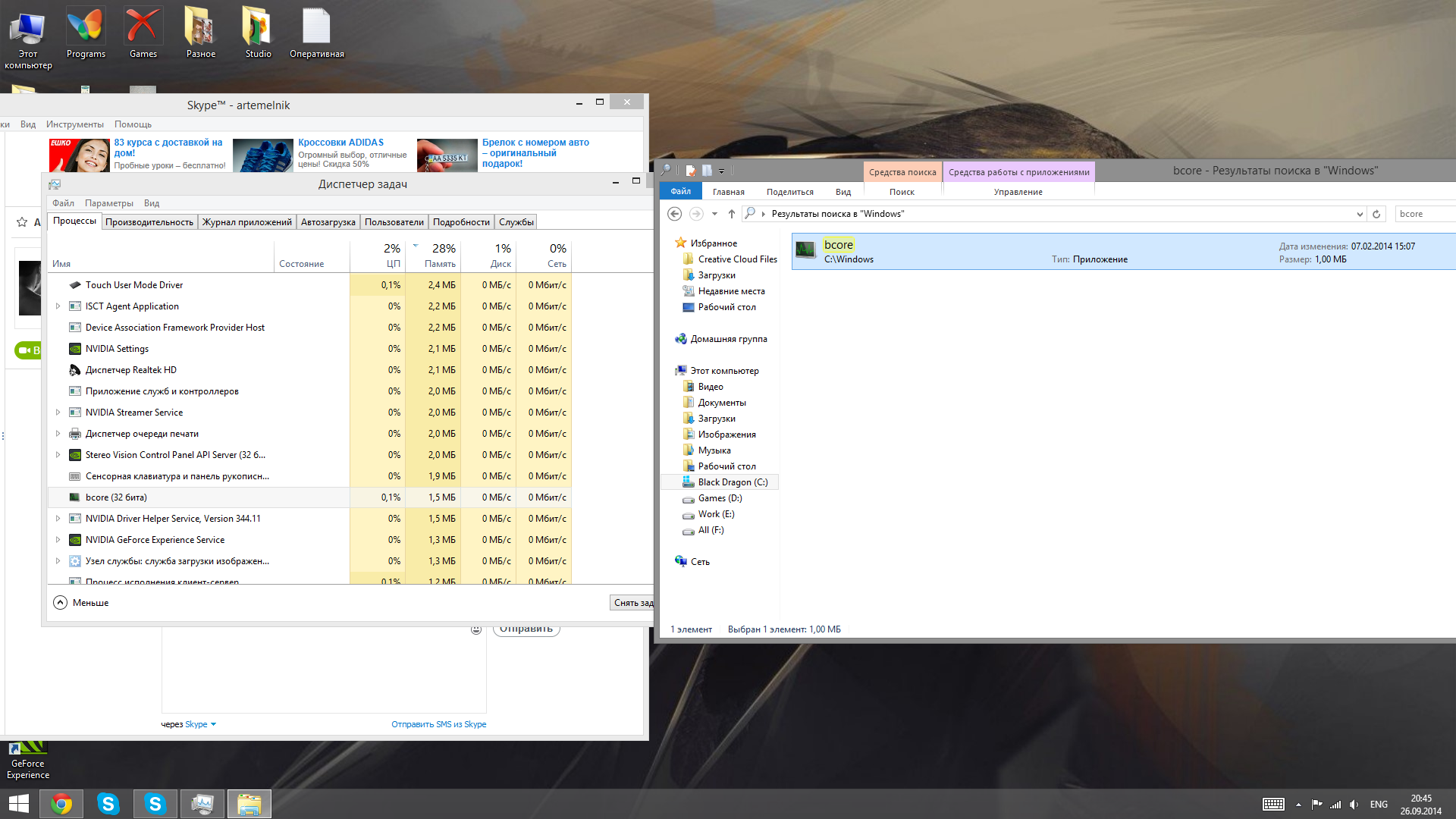

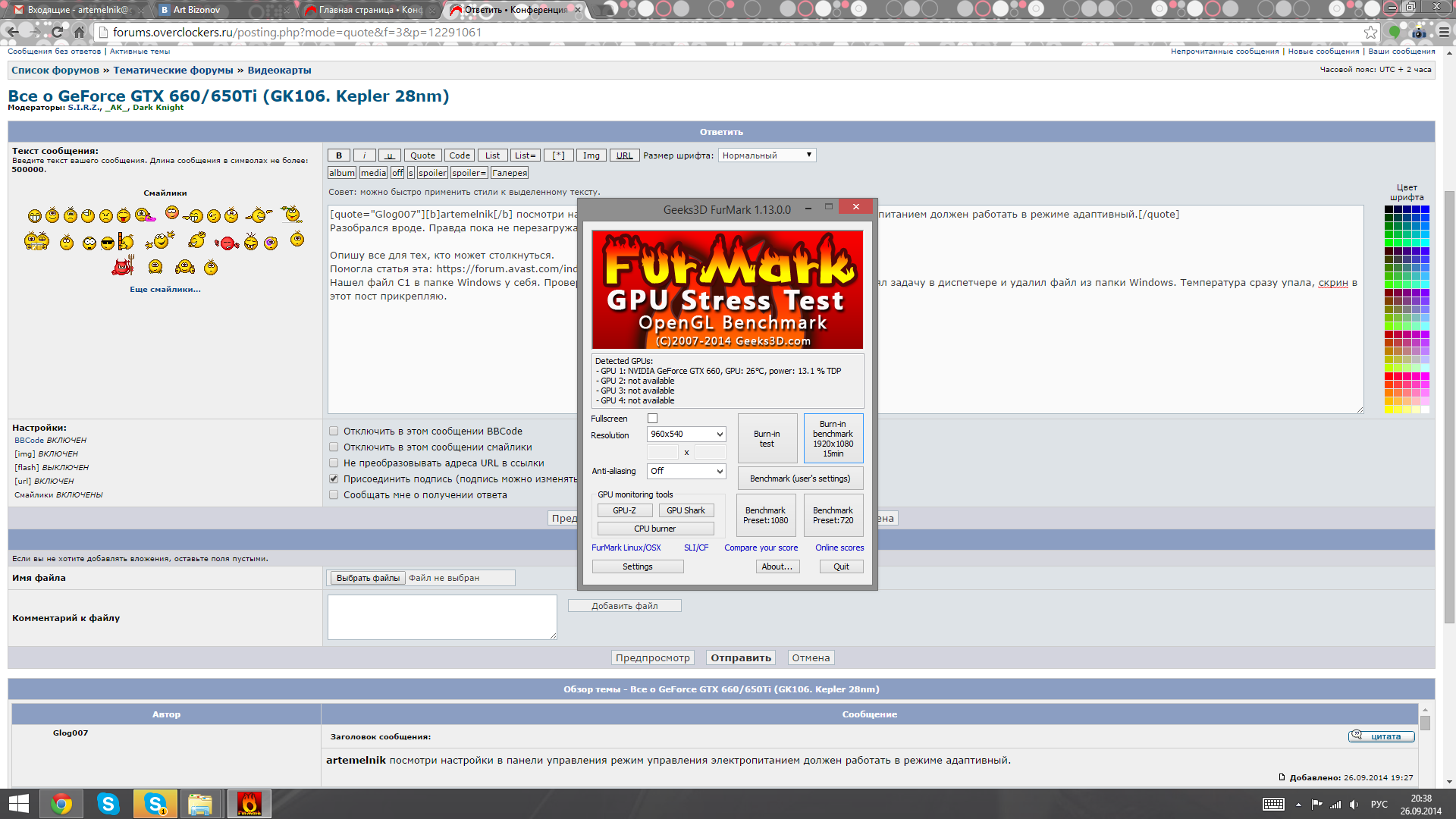

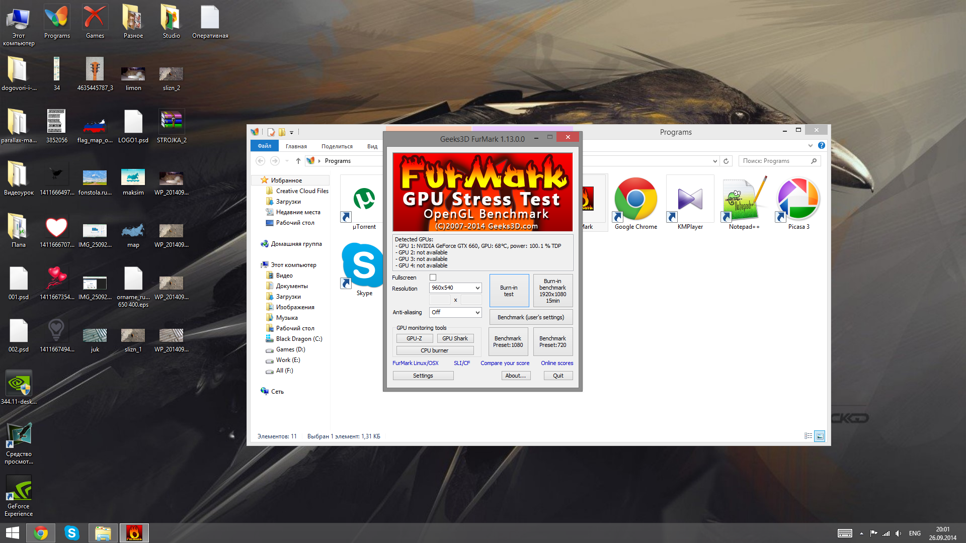

Здравствуйте, народ!
Помогите пожалуйста, чем сможете.
В общем описываю ситуацию. Все отлично работало у меня, но после обновления на новые драйвера 344.11 карта с самого запуска системы пашет на максимум. ПК начал тормозить из-за этого везде. Для меня вопрос очень острый, т.к. ПК собирал и использую для работы с графикой.
Карточка у меня GTX 660 от Inno3D. Более подробные хар-ки своей системы записывал в профиль.
Что я пробовал делать: переустанавливал драйвера, откатывался на предыдущие 340-ые, разбирал пк и передергивал карту, удалял полностью карту из системы - ничего не помогает.
Лишь после того, как сказал вручную дрова 344.11 с нвидиа и установил их, температура упала до нормальных 35 градусов и кулера крутились на 10-15%, в общем вернулось в норму. Но после перезагрузки снова данные как на скрине.
Кто владеет информацией, прошу о помощи и советах!

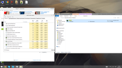

Glog007 писал(а):
artemelnik посмотри настройки в панели управления режим управления электропитанием должен работать в режиме адаптивный.
Разобрался вроде. Правда пока не перезагружался, возможно не в одном файле дело было.
Опишу все для тех, кто может столкнуться.
Помогла статья эта: https://forum.avast.com/index.php?topic=148630.0
Нашел файл C1 в папке Windows у себя. Проверил задач и там эта зараза присутствовала. Снял задачу в и удалил файл из папки Windows. Температура сразу упала, скрин в этот пост прикрепляю.
Повезло мне, после публикации поста быстро нашел, осенила мысль копаться в другом направлении.
Как перезагружусь отпишусь сразу, нормально ли все будет. Очень надеюсь что кому-то поможет мой опыт. Не зря же регистрировался тут)
Новости: вот статья http://virusinfo.info/showthread.php?t=158002
После удаления с1 нашел еще bcore, проверил и попал на эту статью.
У меня файл удалился без проблем, как описано в теме, просто закрыл процесс и удалил сам файл.
После перезагрузки файлы не нахожу больше, в диспетчере их нет и видеокарта работает стабильно и прекрасно.
Конечно теперь нужно подумать из-за чего файлы возникли у меня, но это уже у всех причины могут быть разные. Я, например, даже не представляю, т.к. ничего и не устанавливал.
