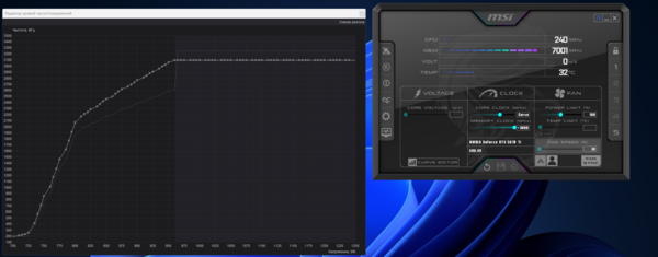

Nikolayovich
Начальную курву покажи. Сбрось через Reset всё.

Nikolayovich
1.png [ 45.48 КБ | Просмотров: 1129 ]
Но уже получилось, я писал, просто тянул с 950!

-SPQR-
Начальный стаб искать в суперпозишин?

Nikolayovich
Я так не делал. Я играл от 3030@950 сразу.

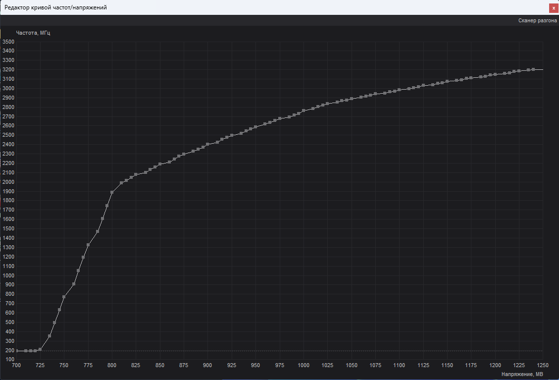

-SPQR- писал(а):
Nikolayovich
Для одного вольта слишком низкая частота выбрана.
Моя курва, для примера.
Тоже, что у вас выходит, даже не интересно. Спасибо!

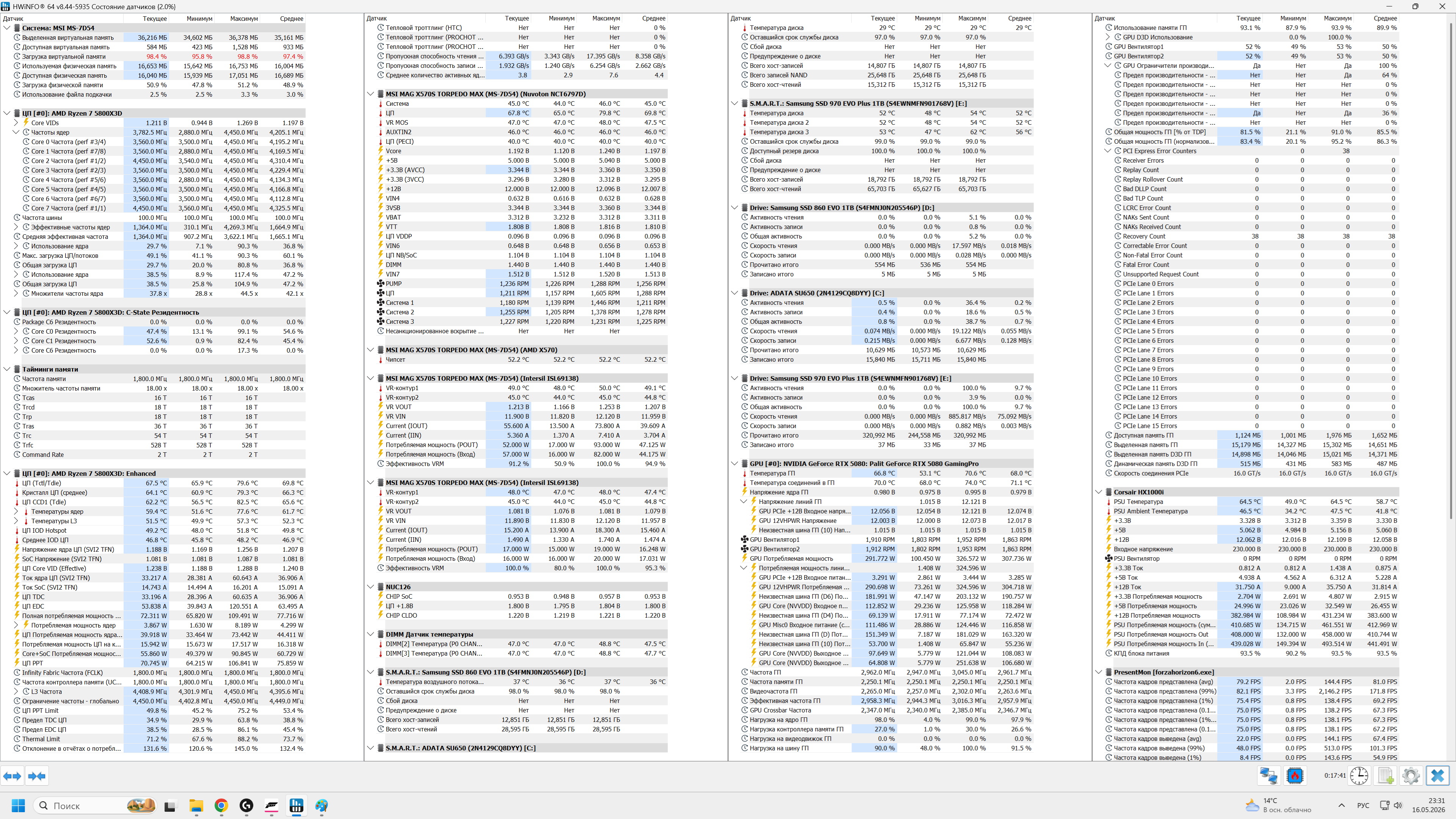

Slumber писал(а):
Nikolayovich писал(а):
У меня сейчас 11.9+ В в простое и 11.8+ при 300 Вт, на 4070С ~12.3 были, как вкопанные.
По этой теме видел обсуждение только в ветке 5090, не думал что здесь есть проблемы. У меня на 5080 ниже 12 не падает, но и выше 12,1 не идет.
С чем это связано, хотя ИИ говорит - в большем запасе?
1.png [ 525.61 КБ | Просмотров: 875 ]
2026-05-16_222140.png [ 588.56 КБ | Просмотров: 875 ]
Получил +10-12 %, ПЛ не накидывал, запас есть 30-40 Вт, а на темпу сильно не повлияло.

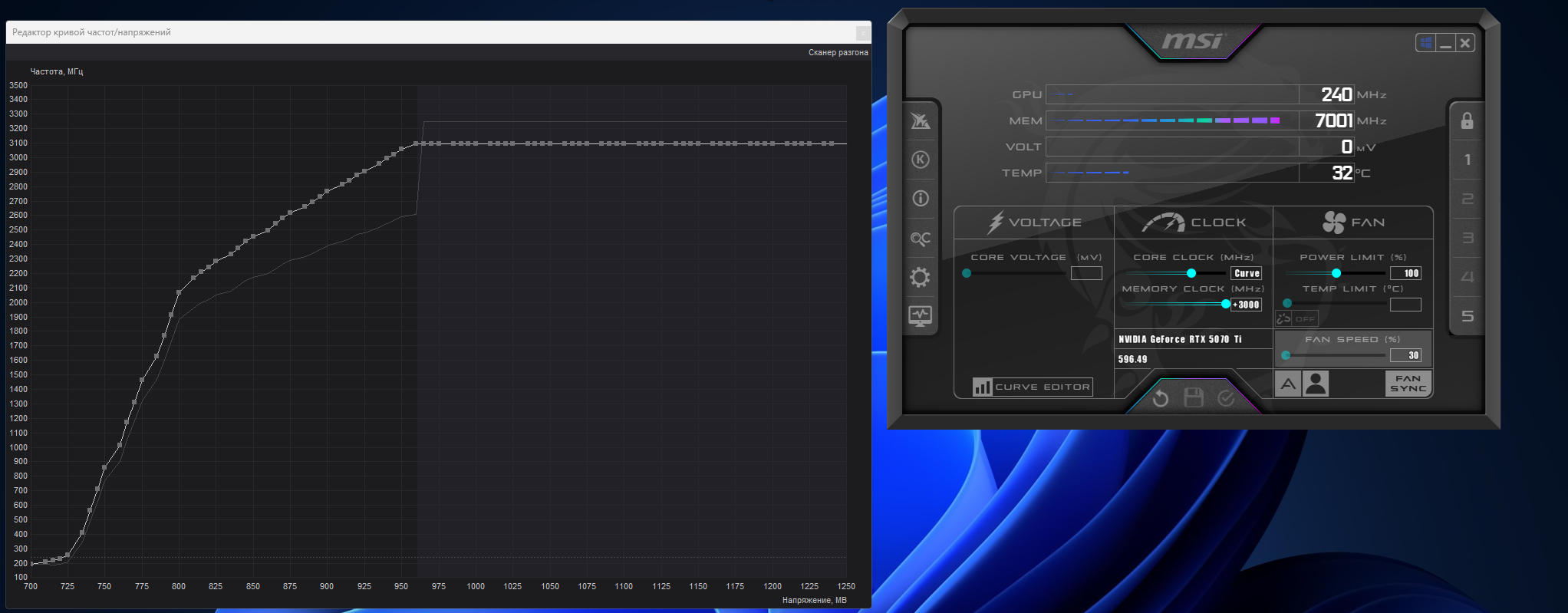

sg999570 писал(а):
но частота буста на картах 5ххх при андервольте будет всегда прилично ниже к целевой точки, спс Хуангу за это ноу-хау.
А с частотой да, какой то казус, 3097 зафиксило и в 3Д падает до 3000-3040.
