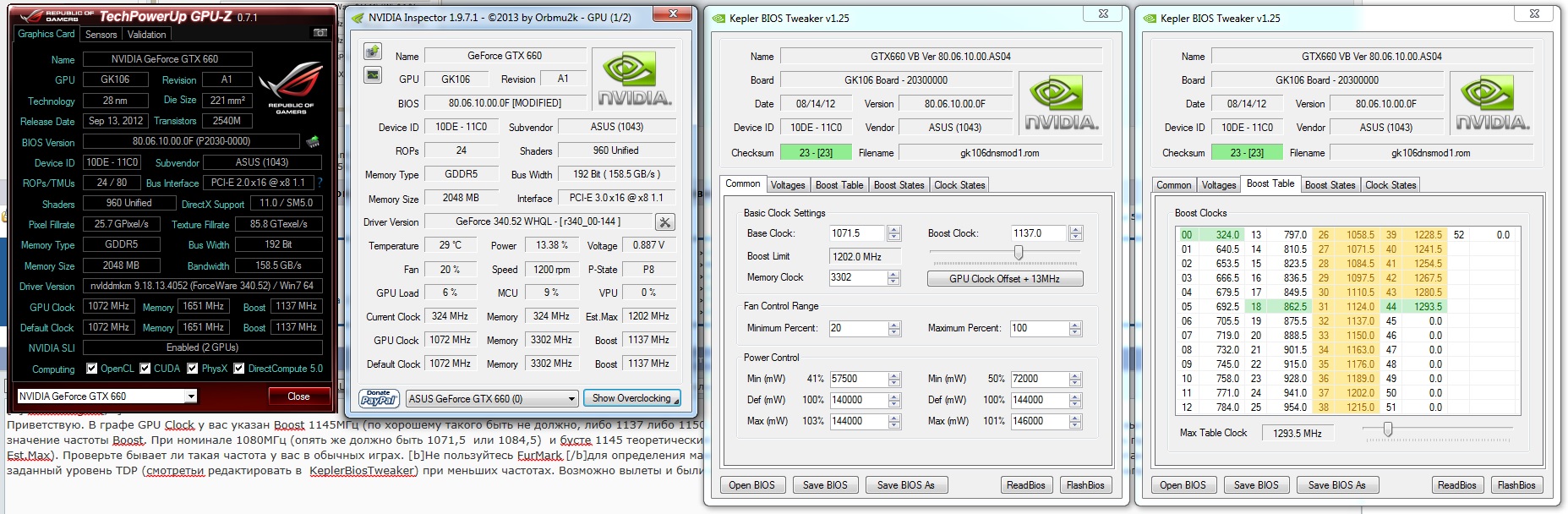

Приветствую. В графе GPU Clock у вас указан Boost 1145МГц (по хорошему такого быть не должно, либо 1137 либо 1150, кратно 12.5 или13 должно быть, наверно это вы в MSI AfterBurner так выставили). Так вот это среднее значение частоты Boost. При номинале 1080МГц (опять же должно быть 1071,5 или 1084,5) и бусте 1145 теоретический максимальный буст у вас будет в районе 1202-1215 (можно посмотреть программой nvidiaInspector в графе Est.Max). Проверьте бывает ли такая частота у вас в обычных играх. Не пользуйтесь FurMark для определения максимальной частоты. Это приложение слишком сильно грузит систему питания видеокарты и вы получаете заданный уровень TDP (смотретьи редактировать в KeplerBiosTweaker) при меньших частотах. Возможно вылеты и были из-за слишком большой частоты в реальных приложениях при низком напряжении ядра.
На скрине мои настройки биоса, стабильно 1202МГц (кроме Фурмарка конечно :D )
И изучите мануал от an7user из faq. некоторый вопросы отпадут сами собой.
Безымянный.jpg [ 459.5 КБ | Просмотров: 1831 ]
