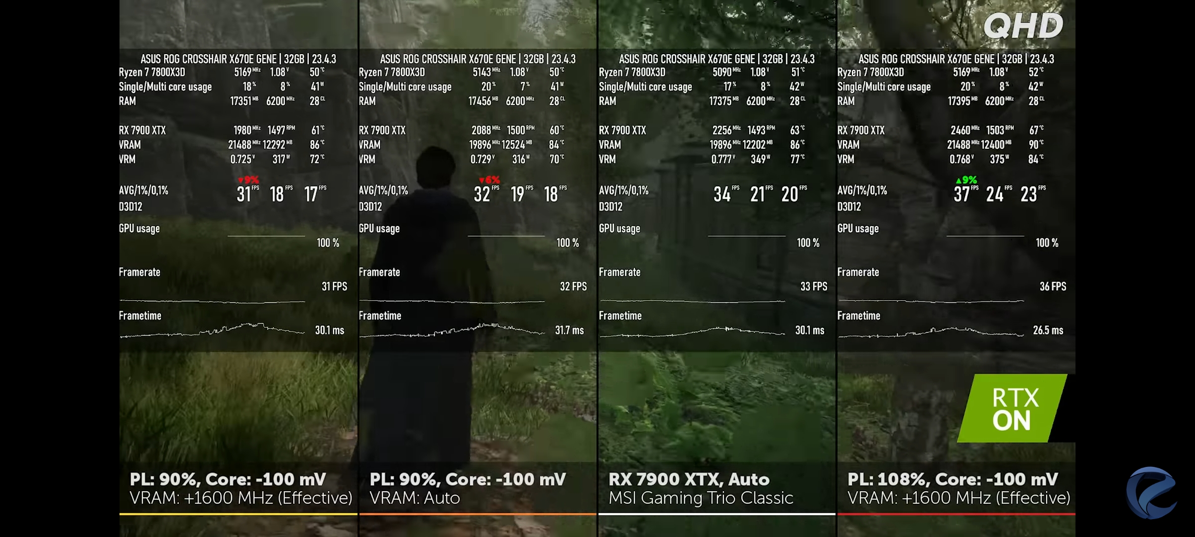

главное андервольт даёт желаемый результат в отличие от АМД и нет проблем с высокими температурами
Личный опыт,или пук в лужу взятый по слухам непонятных людей?
Тесты с i2hard , по моему это весьма авторитетный ресурс.
На примере 7900xtx , разве это нормальный когда андервольт приводит к 9% потери производительность при всего лишь 10% снижение энергопотребления ?
Такой андервольт просто бесполезный, энергопотребление практически не снижается, а потеря производительности большая .
Возьмём к примеру мою 4070ti в стоке и андервольт, но без потери производительности на примере игрового бенчмарка:
При одинаковой производительности разница в энергопотребление внушительная в пределах 40% и на фоне этого на картах АМД нового поколения практически нет нормального андервольта.
6%.
9% такой же лимит, но с разогнанной памятью. На память ушло больше лимита и производительность не выросла а упала.

Sergiu Bunacalea Ну да,всё же 6%,а не 9. ну и как варимант,а ты не допускаешь что им попался не удачный экземпляр,а тебе наоборот удачный? как бы андервольт он как и разгон,индивидуальный! как бы даже -0.04в получить -50ватт довольно таки не плохо

Sergiu Bunacalea да какая разница, 7900хт хоть и 10% потеряет, она будет всё равно интереснее 4070 ти.
просто потому, что она тупо круче при равной цене.
ну и память да, 20 гб

разница в потреблении из розетки 20вт что я бы назвал погрешностью, если верить этому тесту
и да кое где и в производительности разница не 10% а может доходить и до 30, + ещё нужно учитывать качество картинки у нвидиа не будет равноценным конкуренту, а здесь тоже заложена определенная часть производительности. Я бы лично смотрел больше на исполнения вендеров и нагрев карт при выборе с небольшим преимушеством за амд если не учитывать эти два пункта, а всякие мыльные вещества выдаваемые за новые технологии и фальш разрешения - я бы не учитывал.
Ну кое где разница может быть двухкратной в пользу 4070ti или не меньше 30%:
в растеризации разница незначительная и в среднем достигает до 10% в 4к, но в трасировки лучей разница уже больше в пользу 4070ti:
Эти карты одного уровня производительности, одна чуть быстрее в трасировки лучей, другая растеризации при этом разница не принципиальная, впрочем как и в лучах .
На стороне Nvidia низкое энергопотребление, соответственно низкие температуры памяти и чипа . Хорошая производительность в профзадачах, беспроблемный софт, генерация кадров. Не понимаю что вам не нравится? Изначально Лиза поставила цену выше чем у жадного хуаннга , а потом опомнилась и снизила цену .
