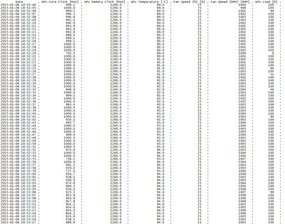

Регистрация: 12.01.2011
Откуда: Оттуда
ВикторТрошка
В общем, сделал тест на минимальных оборотах, как ты и просил. Под спойлером часть лога с GPU-Z от 89 до 94 градусов.
Log GPU-Z.jpg [ 1.21 МБ | Просмотров: 1360 ]

ВикторТрошка писал(а):
Проблема в том что у меня она сама не хочет включать кулер больше 50% (в любом режиме) и режет частоты на +80 градусах.
У меня тоже больше 50% не раскручивается, но частоты как у тебя не падают. Тут скорее железная проблема, может, имеет смысл обновить BIOS.

Регистрация: 30.01.2012
Откуда: Санкт-Петербург
Anakeen спасибо. да, у тебя все в порядке с частотами.
А если биос обновить то на гарантию это не повлияет? И где взять нужную мне версию биоса? На офф сайте есть, по-новее чем тот что у меня от 2013 года стоит. http://www.asus.com/ru/Graphics_Cards/R ... _Download/
или есть варианты лучше?
И по установке биоса(никогда этого не делал), такая инструкция подойдет?
инструкция
