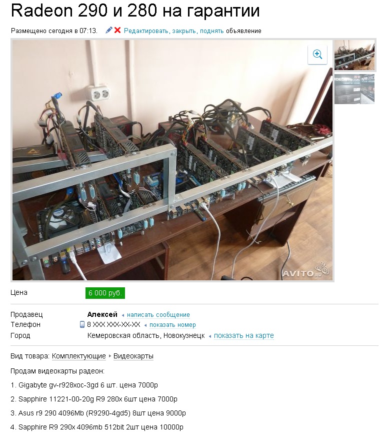

объява 2
http://www.avito.ru/novokuznetsk/tovary_dlya_kompyutera/radeon_290_i_280_na_garantii_325803529
радики дешево 2.jpg [ 189.7 КБ | Просмотров: 1486 ]
В Новокузнецке r9 290/290x так вообще даром.
Налетай, как говориться!

sarge8383 Так карты после майнинга долго не проживут.
Ну так если продают с гарантийкой, что мешает потом поменять карту в сервисе?!
