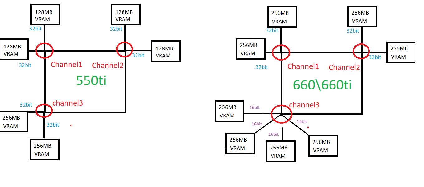

Регистрация: 12.01.2005
hardware писал(а):
+ в копилку. тоже не знал.
1024 на 192 не делится.
Сейчас сам пытался понять, почему у 660ti было 1.5+0.5Гб, а у 550ti 768+256
Исходя из статей с IXBT, схема памяти на этих картах выглядела так.
Безымянный.png [ 28.13 КБ | Просмотров: 813 ]
По аналогии с обычными мат.платами, где на одном канале у нас 4+4Гб памяти, а на другом 8+8Гб, сколько памяти в ПК?
= 24ГБ, сколько памяти в двухканале? = 16Гб, т.н. режим FLEX. Хотя с видеокартами тут еще запутаннее и правильнее сравнивать с LGA1366, (4+4) + (4+4) + (8+8), Всего 32Гб памяти, но в 3хканале, из них 24Gb, оставшиеся 8Гб работают в одноканальном режиме. Т.е. смысл весь в том, что на 3м канале памяти, распаян объем в 2 раза, чем на 1 или на 2м. Чтобы такая схема работала, нужно писать ювелирный планировщик, который будет скидывать в медленный массив маловостребованные данные (а по факту, в некоторых играх он даже не используется, из-за чего карта превращается в 1.5Гб (768Мб). Я считаю, что это является 100% скрытым заложенным устареванием и ничем иным.
