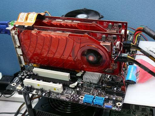

Как пример:
http://www.legitreviews.com/images/revi ... sfirex.jpg
братюнь, у меня не 4 карты а две :)
так что вопрос актуален
Добавлено спустя 1 минуту 36 секунд:
вот тут 2 кросс мостика, так и надо ? http://www.3dnews.ru/_imgdata/img/2007/02/27/41950.jpg
или одного хватит, то в какие разъёмы пихать, правый или левый?

БЭТмент Ставь в какой угодно. Потом, если не лень будет, переставь в другие разъемы, чтобы посмотреть, будет ли разница. 99% что разницы не будет.

БЭТмент Про блок питание там все написано, по поводу мостиков - не логично ли что если бы они ставились особенным способом то там были бы какие-нибудь ключи позволяющие ставить их только в правильное положение. По поводу 1 или 2 мостика - на последних страницах 5-ти все написано.
всем спасибо за подсказки мужики!!!!!!!!!!
разобрался!
Добавлено спустя 5 часов 19 минут 59 секунд:
вот чёрт, связку 4850 мой тайп-р хипер 580вт не потянул, как входишь в игру, тока ничинается геймплей и БП вырубается :( эхх пойду видяшку соседу возвращу...
