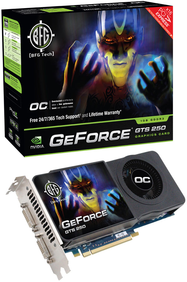

Есть BFG вот такая http://www.3dnews.ru/_imgdata/img/2009/03/15/116897.jpg Обороты регулируются. В винде тихая. Температура в простое 40-42.
Регистрация: 16.04.2008
Spoil
В простое не актуально, в "Бублике" сколько?
