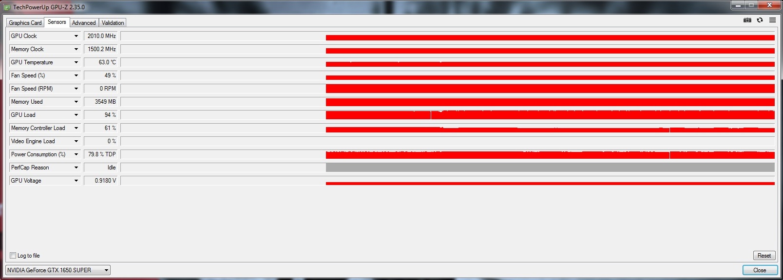

Приобрёл на днях 1650 Super от KFA2. Сразу сделал даунвольт, в играх карта большей частью работает на 2010Мгц, но периодически частота дропается до 1995Мгц. Я так понимаю, что упирается в PL? 100 ватт всего.. Или есть какая-то другая причина? И как можно увеличить PL, шить левый биос? И какой именно? Карта на гарантии, вскрывать в случае окирпичивания, чтобы кинуть флешу на программатор, не хочется, а мать без встройки и с одним слотом под видло.
