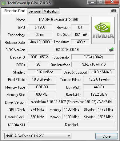

mcbobo писал(а):
мне удалось добиться стабильности только при 680/1100/1528 при прошитом EVGA биосе
у меня Палит, биос не менял...
у вас gtx 260 sp216 65nm?
если да, то можно скрин с gpuz и биос ваш :)
нет у меня 55нм, но при палитовском биосе она вообще не гналась даже на 10 mhz) поэтому и спросил
http://gpuz.techpowerup.com/09/10/25/cv2.png скрин вот на всякий
