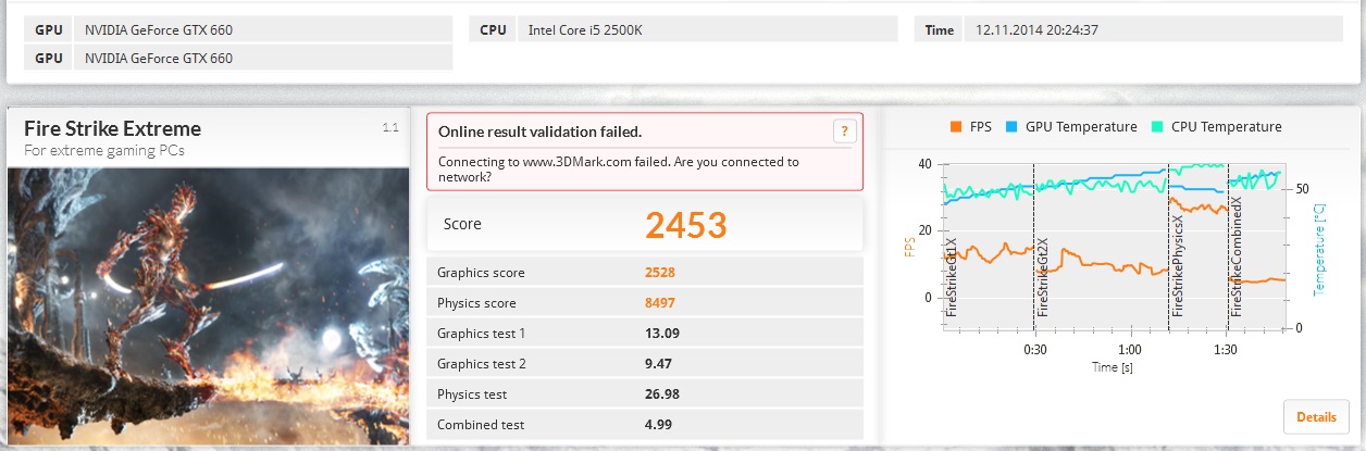

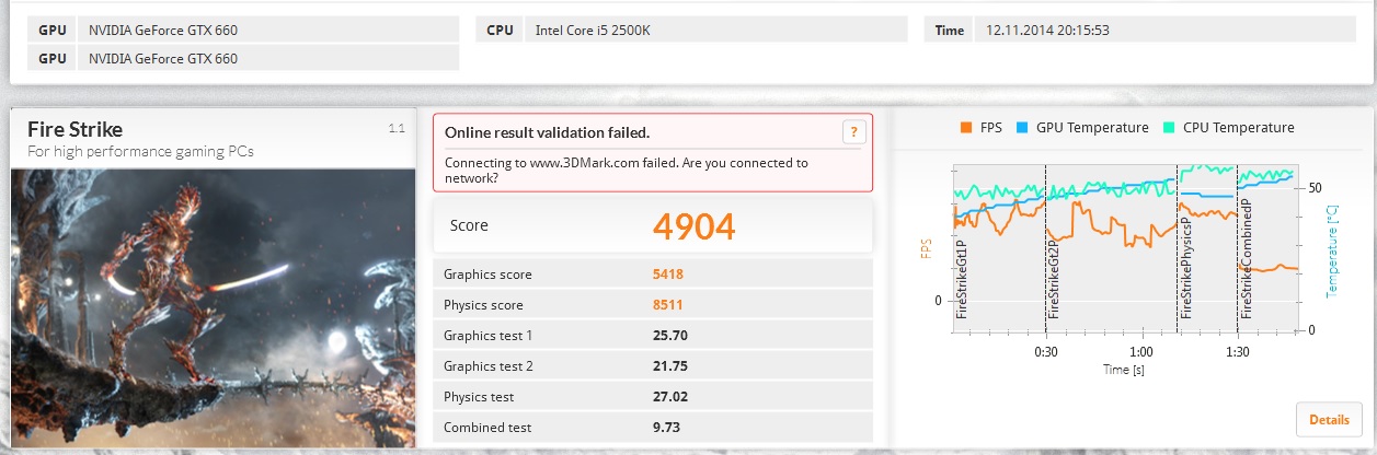

Регистрация: 12.08.2010
Dr_Zorge писал(а):
Охота сравнить с 660.
вот прогнал свою 660 (1200/6600), sli во время теста отключал.
FSe sli off.jpg [ 139.37 КБ | Просмотров: 1356 ]
FS sli off.jpg [ 133.74 КБ | Просмотров: 1356 ]
