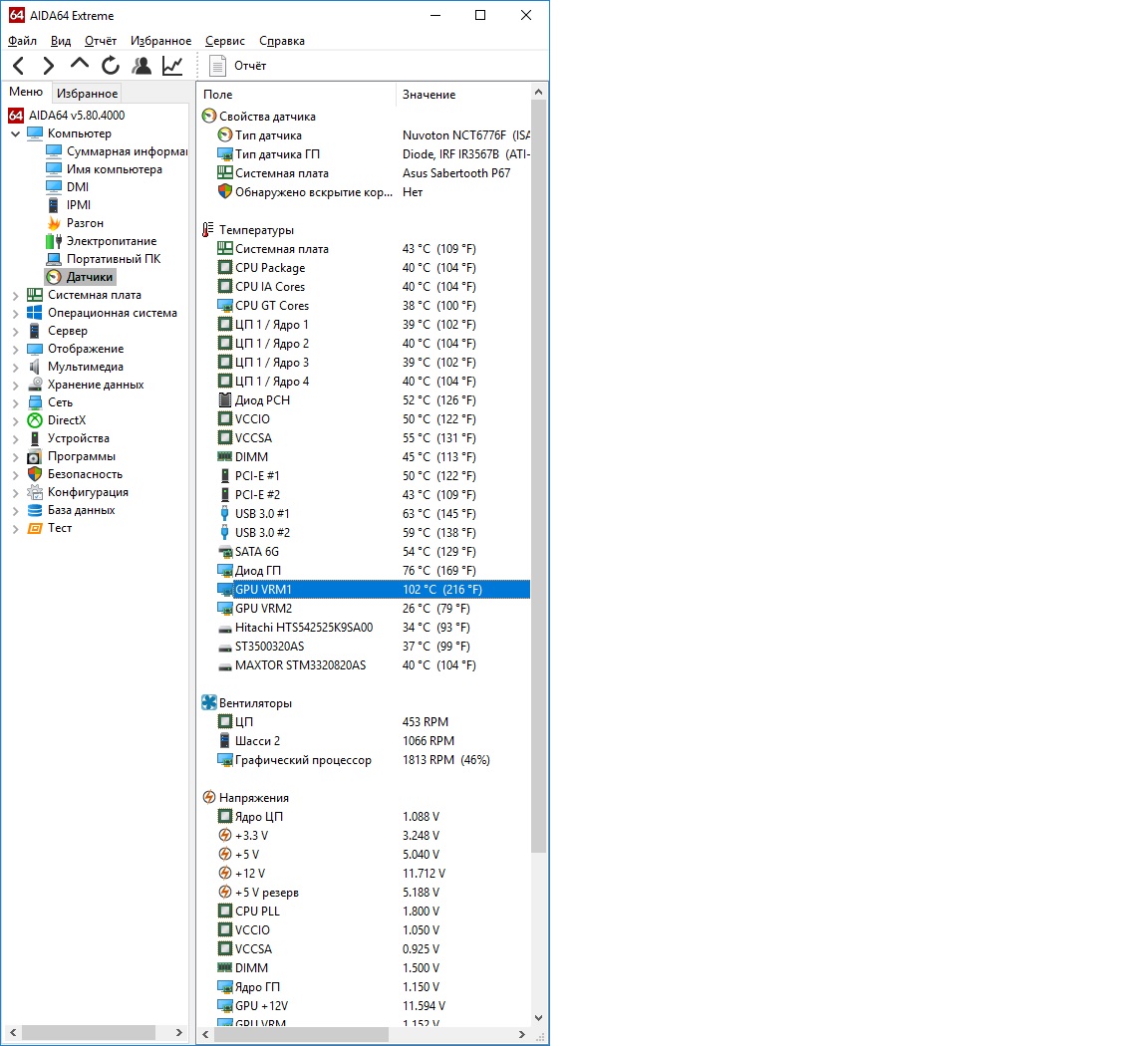

Здравствуйте. Получил наконец Sapphire RX 480. Стал делать тест OCCT GPU, ФПС был 772, при этом Аида показала температуру ГПУ=102 градуса, это нормально или надо что-то делать? Блок питания походу придется все-таки менять, Valley Benchmark проходит хорошо, а на Fire Strike вырубается комп. Драйвера 16.12.2, все Сток, ничего в настройках не менял. Частота с завода 1342(не сбрасывает). ASIC 68%
AIDA
AIDA.jpg [ 198.43 КБ | Просмотров: 1447 ]
