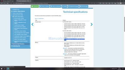

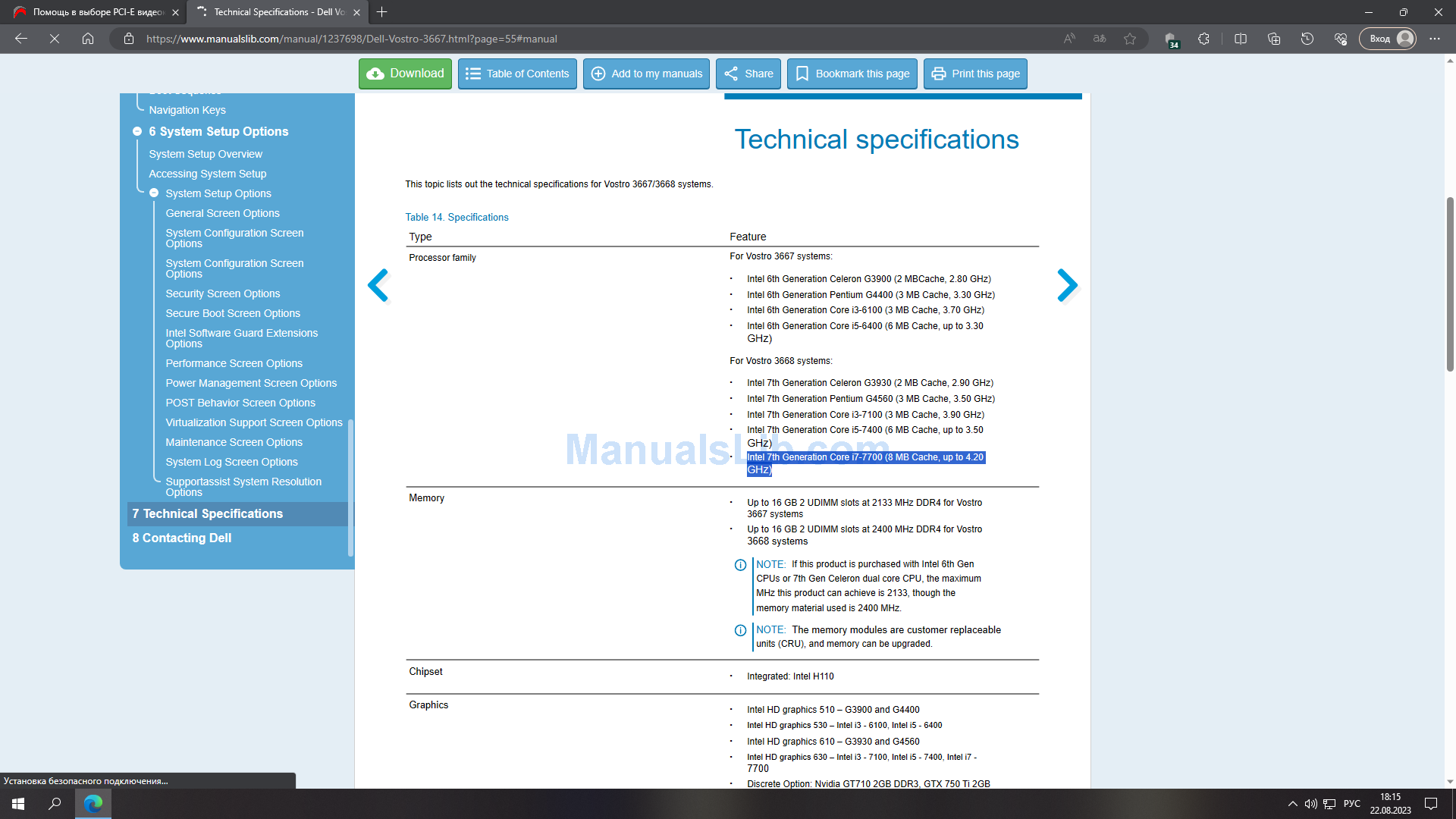

wwr222 писал(а):
Нууу...Хлам брендовый, конечно. Платы сделаны по минимуму. i7 там точно делать нечего.
Хлам да,не спорю,но если глянуть спецификацию,то там указан и ой7-7700,но хрен его знает,изменения на плате были или нет,хотя судя по тому что модель всё таки одна и та же-вряд ли что то меняли...
7700.png [ 191.01 КБ | Просмотров: 475 ]
Ryzen 7 5700X[4.5hHz]|IH-THOR|MSI B450A-PRO MAX|Crucial Ballistix 3800|RX6900XT XFX MERC319|TT Toughpower XT 775W|ASUS TA-U1
Регистрация: 17.07.2014
Так оно так, но плата слабая. Все брендовые такие. Я раньше думал, что игровые компы Делл крутые... Ага...

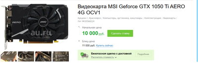

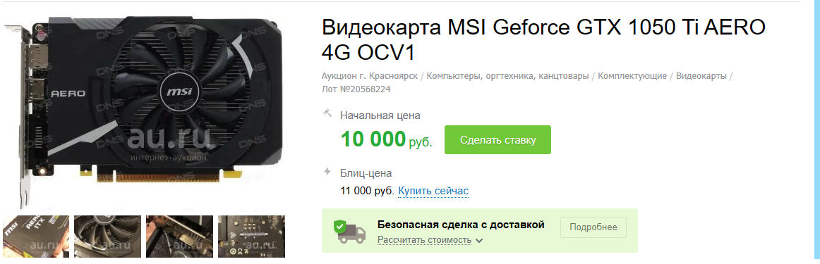

Регистрация: 18.04.2010
Откуда: Красноярск
wwr222 писал(а):
Тогда со вторички брать что подешевле: 1650, 1050, 1630.
Да походу 1050ти,и цена более вменяемая(3.5-5к), и производительность!
хотя и тут высокие умы встречаются
1050ти.png [ 228.07 КБ | Просмотров: 443 ]
1630 и 1650 у нас просят ближе к 15к :facepalm: Редкие экземпляры по 7-9к
