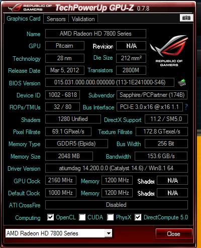

http://gpuz.techpowerup.com/14/06/13/aw8.png :haha: вот погнал карту.. чисто скриншот по фану :crazy:
