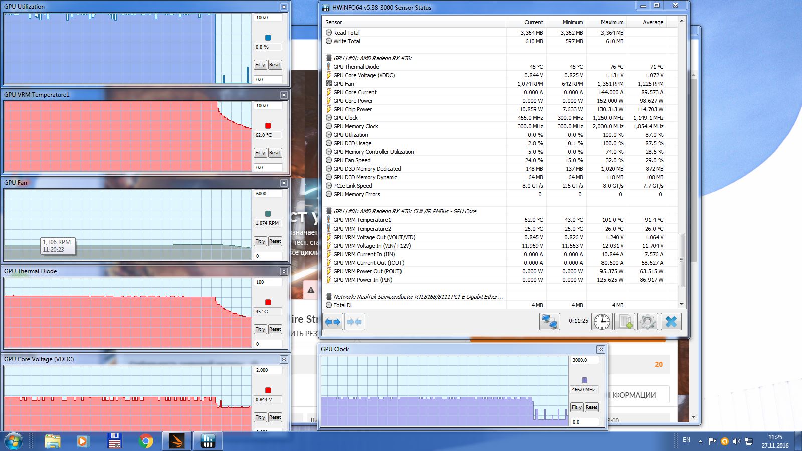

selly писал(а):
Привет. Только что прогнал, ниже скриншот
плохи дела,температура выше чем у меня на 25гр ,такое впечатление что прокладок вообще на транзюках нет :shock: ,даже не знаю как правильно поступить,но думаю если пломб нет все же проще посмотреть самому,то она и так долго ехала к тебе .....
Я думаю, что все-таки поеду в субботу обменяю ее на другую, потому что есть еще противный низкочастотный писк(которым собак пугают) из зоны питания видюхи. В простое вроде не особо ощущается, но стоит хотя бы запустить установку игры, так сразу давит на мозг.
P.S. посмотрел на просвет, есть там прокладки
Регистрация: 14.03.2006
Фото: 46
selly значит брак ,и то еще конкретный ,бывает,что поделаешь ,видимо как раньше эти изделия ОТК не проходят, отдали эту работу самим покупателям гады :-x
при таком БП и на новой тоже может быть, а температуры, если ящик тесный, вполне нормальные, можно с открытой боковой стенкой попробовать
Регистрация: 26.12.2016
Сутки уже стенку не закрываю. Все тесты с открытой

Регистрация: 21.10.2009
тогда ещё мистику с бп неплохо бы проверить, нет возможности у кого-нибудь нормальный взять попробовать? я в этом сомневаюсь но видел отзывы что после смены бп температуры падали, ну а на писк бп точно влияет,
хотя конечно если карта не нравится и есть возможность обменять то почему бы нет, если бы ещё уверенность была что новая лучше будет
Скорее всего-асик низкий. Ихмо - ниже 70%. Посмотри в ГПУ-З какой он.

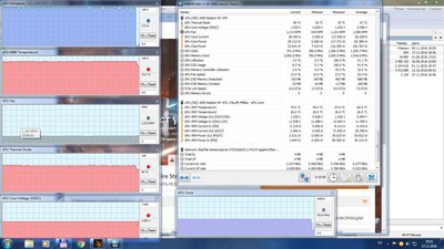

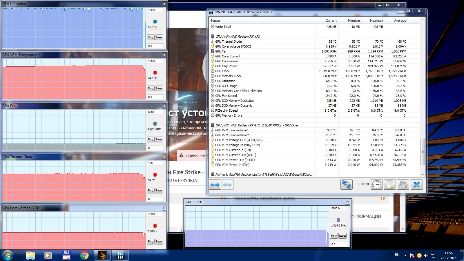

Нет там никакого брака,вот моя карта в стоке,закрытый корпус.
дефолт.JPG [ 273.35 КБ | Просмотров: 1176 ]

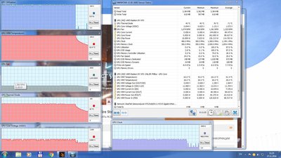

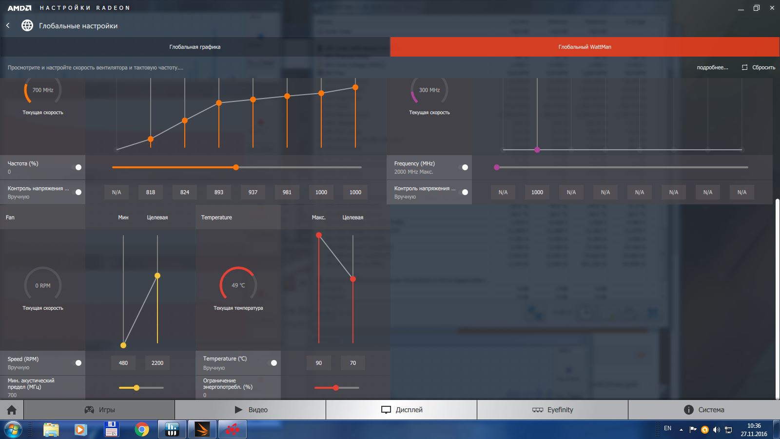

А вот с даунвольтингом и целевой температурой 70гр.
Снимок2.JPG [ 285.71 КБ | Просмотров: 1176 ]
целевая 70гр.JPG [ 109.34 КБ | Просмотров: 1176 ]
Просто рёбер охлаждения на врм нет,которые ближе к пси-е, вот они и греются.Но даже 100гр не страшно,на нитрах запас по элементам врм больше по температурам чем на других картах.

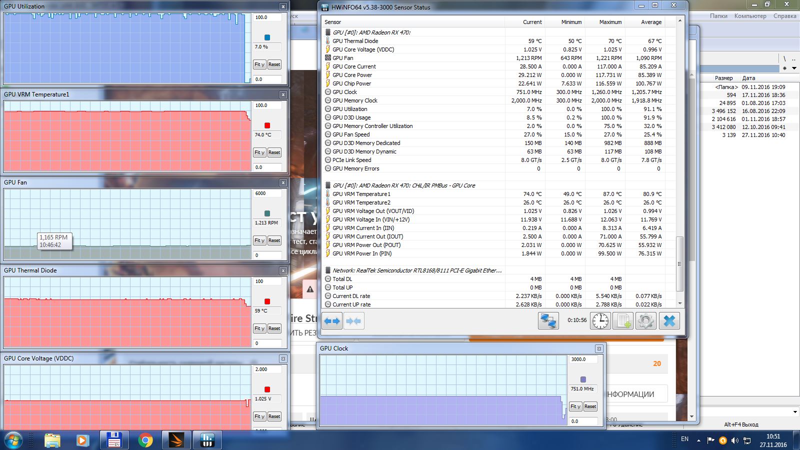

Вот с открытым корпусом.
Снимок.JPG [ 278.45 КБ | Просмотров: 1161 ]
ASIC=68
