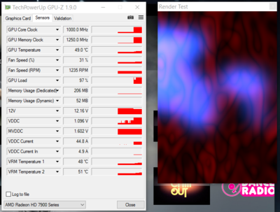

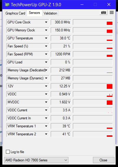

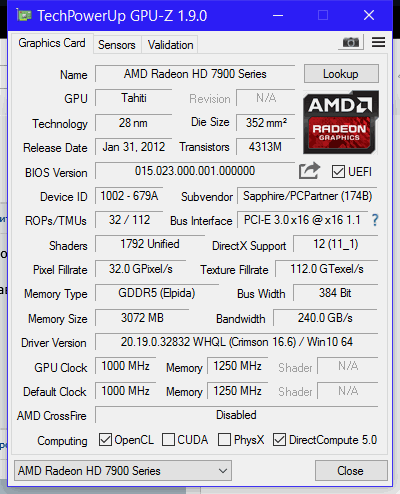

Мой vBIOS возьми попробуй - там и UEFI есть, и частота без буста 1000 МГц, и напруга на чип уже подправлена. Год работает как минимум. :ok:
тыц
7950-1.gif [ 23.19 КБ | Просмотров: 742 ]
7950-2.gif [ 16.42 КБ | Просмотров: 742 ]
