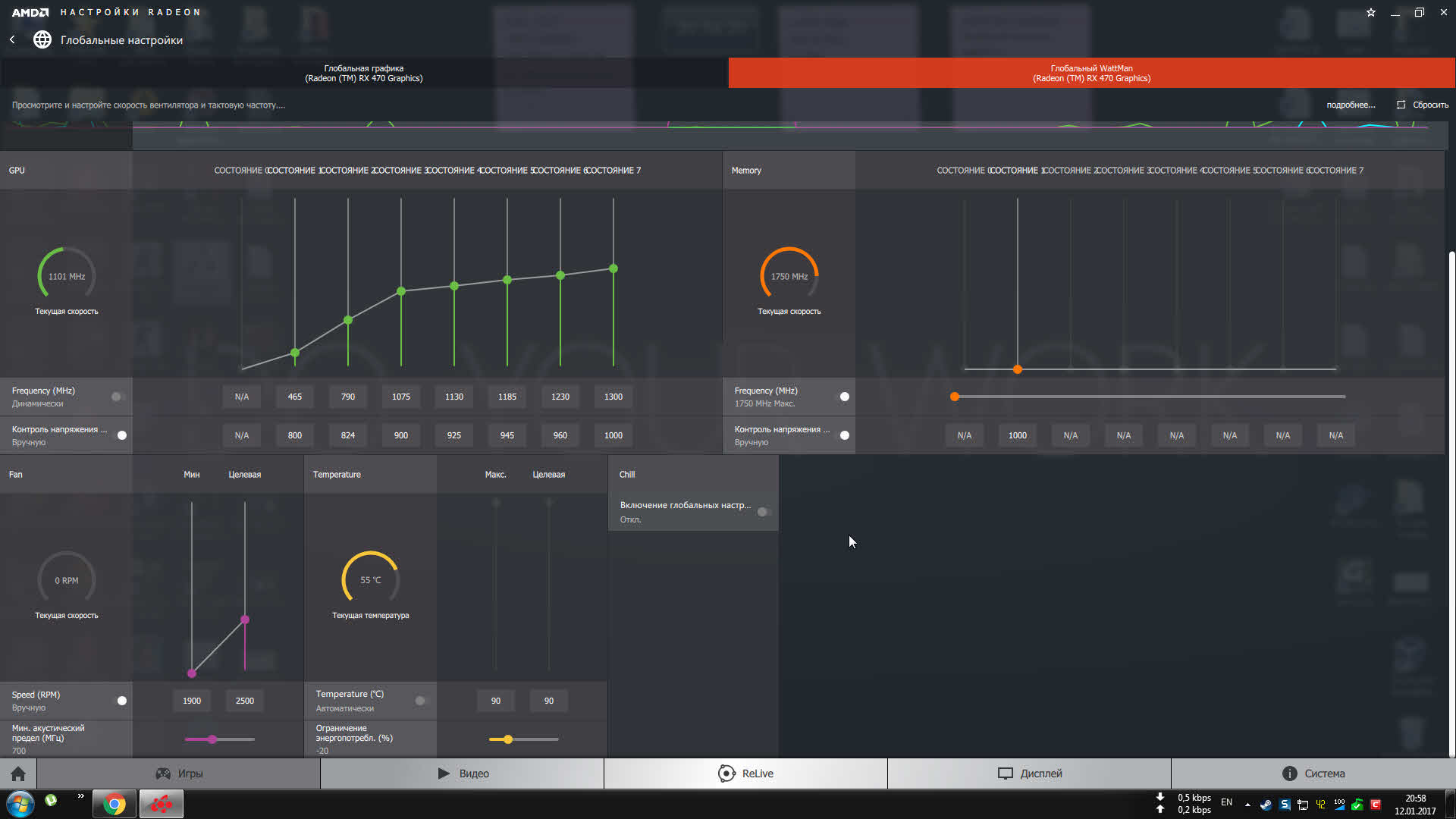

Регистрация: 26.12.2016
А вообще бывает где-нибудь ФПС выше 1000, кроме тестов?
Регистрация: 02.08.2007
Откуда: Нижний Новгород
Цитата:
Покажите скрин ватманна ,какие у вас настройки.Над настройкой"контроль напр вручную" надо отключить настройку"частота"(чтобы были видны показания частоты для каждого значения напряжения).
ваттман
2017-01-12_20-58-25.jpg [ 136.06 КБ | Просмотров: 993 ]
