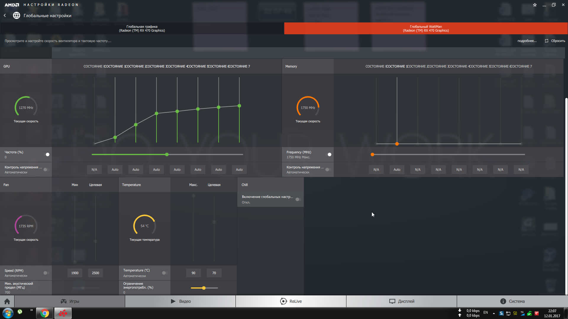

K_romanova
А что у вас вентиляторы мин обороты 1900 стоят,это вы поставили?И поверлимит -20 зачем?
Или это по дефолту такие настройки у повер колор?
Вот с моим сравните

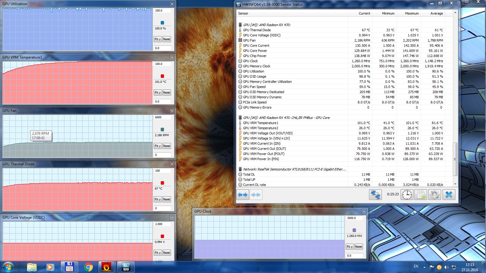

К стати,а у вас врм в тесте стабильности фаер страйк 20 циклов до скольки греется,а то вы там человека браком напугали про 100гр на врм :lol:
i5 3570k asus z77vlx rx470 saphire nitro+8gb
Регистрация: 26.12.2016
Меня он пугал ))) У меня в Фурмарке за 25 мин прогрелось до 82 градусов. Все сток, ни даунвольта , ничего. Да и дроссели пели только в тесте 3dMark Ice Storm , когда там ФПС выше 1000. Но вот высокотональный писк от карты меня просто бесит. Причем он исчезает, только если вообще к компу не подходить минут 10.

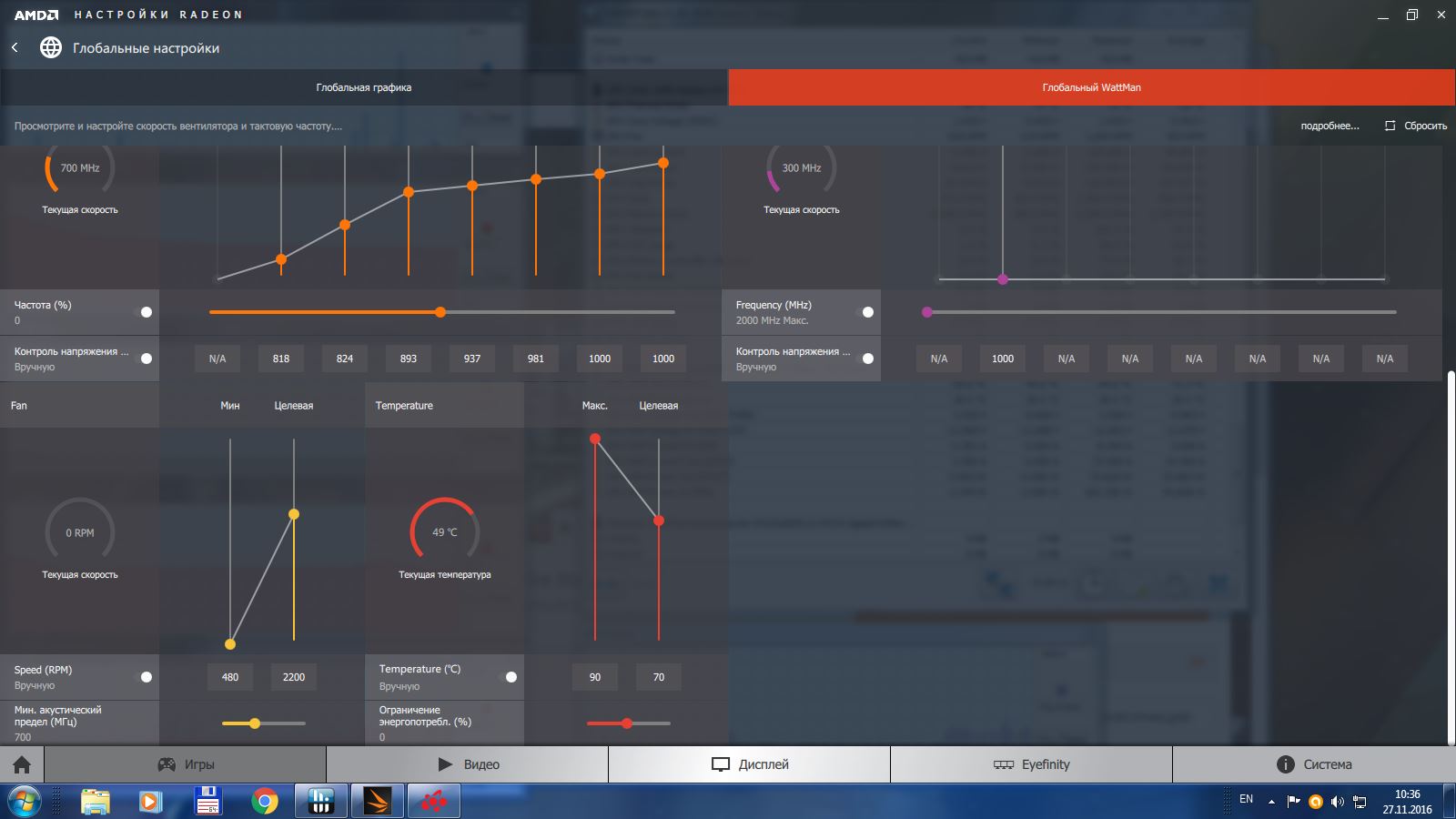

Я так понял фурмарк с вкл сглаживанием гоняли. А вот без сглаживания он карту мордует по самое не хочу
Снимок +20pl.JPG [ 300.51 КБ | Просмотров: 690 ]
пропеллеры сток 2200 макс,целевая темп 65,поверлимит +20.Обратите внимание что мах обороты видеокарты можно поставит 3600(если в ручную).И карта при 2200 держит 67 макс темп.И смешно читать когда некоторые деятели пишут о горячем нраве полярисов.

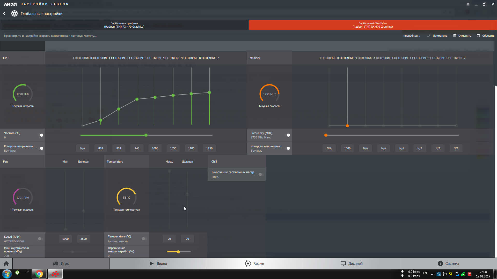

ZY-ZY неа,ребут не помогает.Даже везде 900 прописываешь-без нагрузки 1.0438,в нагрузке 1.0313))))
Вентиляторы-да.по дефолту 1900,а поверлимит никак не влияет.тоже выставила максимально в минус,до тех пор пока 1300mhz не начинают уходить в минус в играх
Вот дефолт
2017-01-12_22-07-50.jpg [ 129.57 КБ | Просмотров: 680 ]
Вот дефолт напряжения
2017-01-12_22-08-34.jpg [ 126.63 КБ | Просмотров: 680 ]
