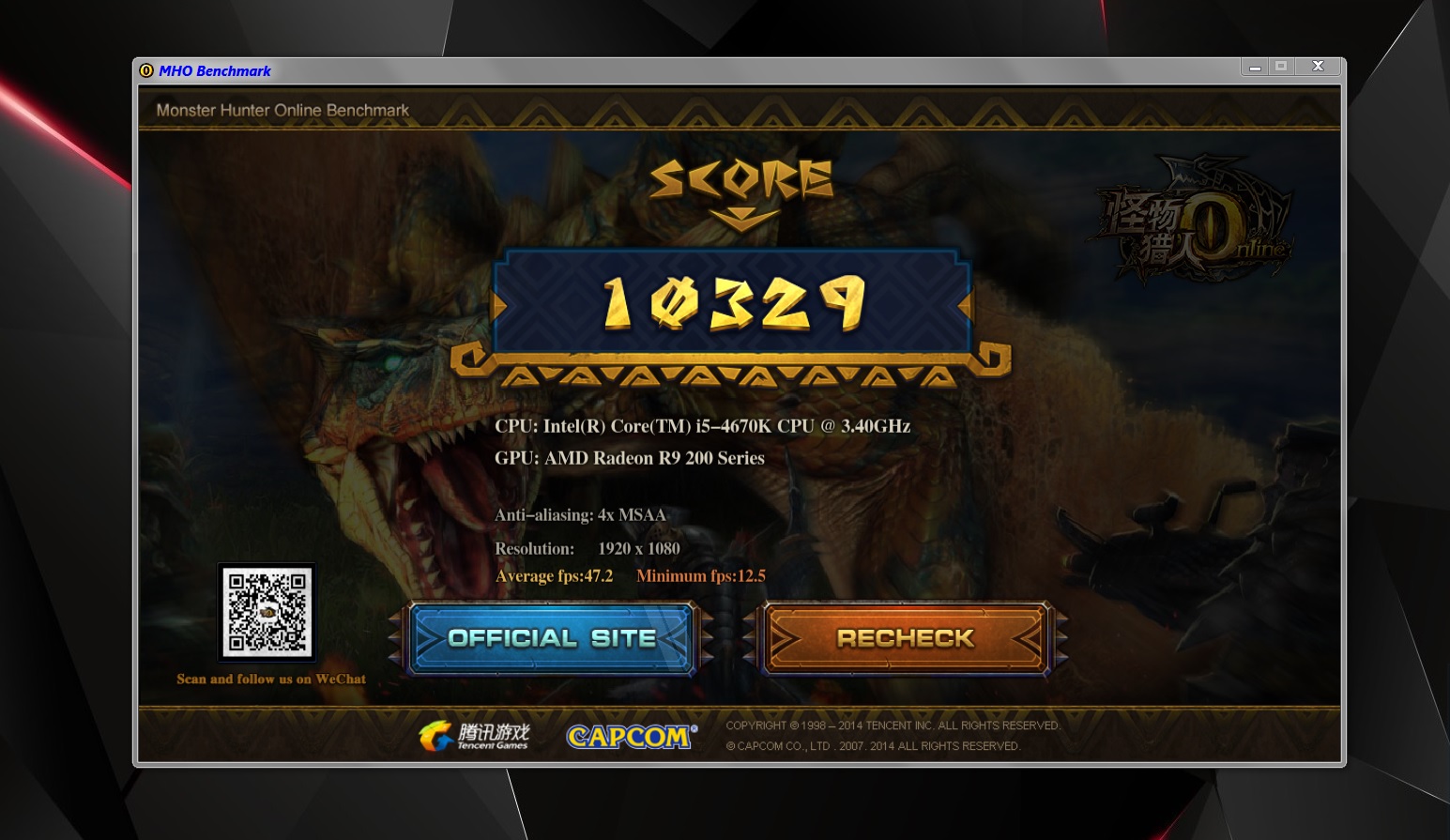

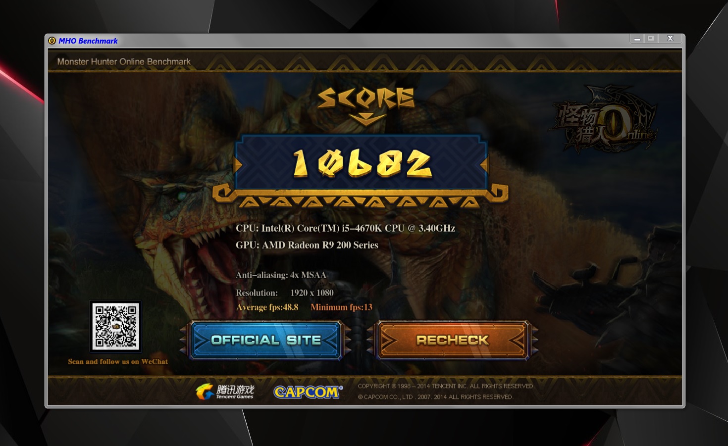

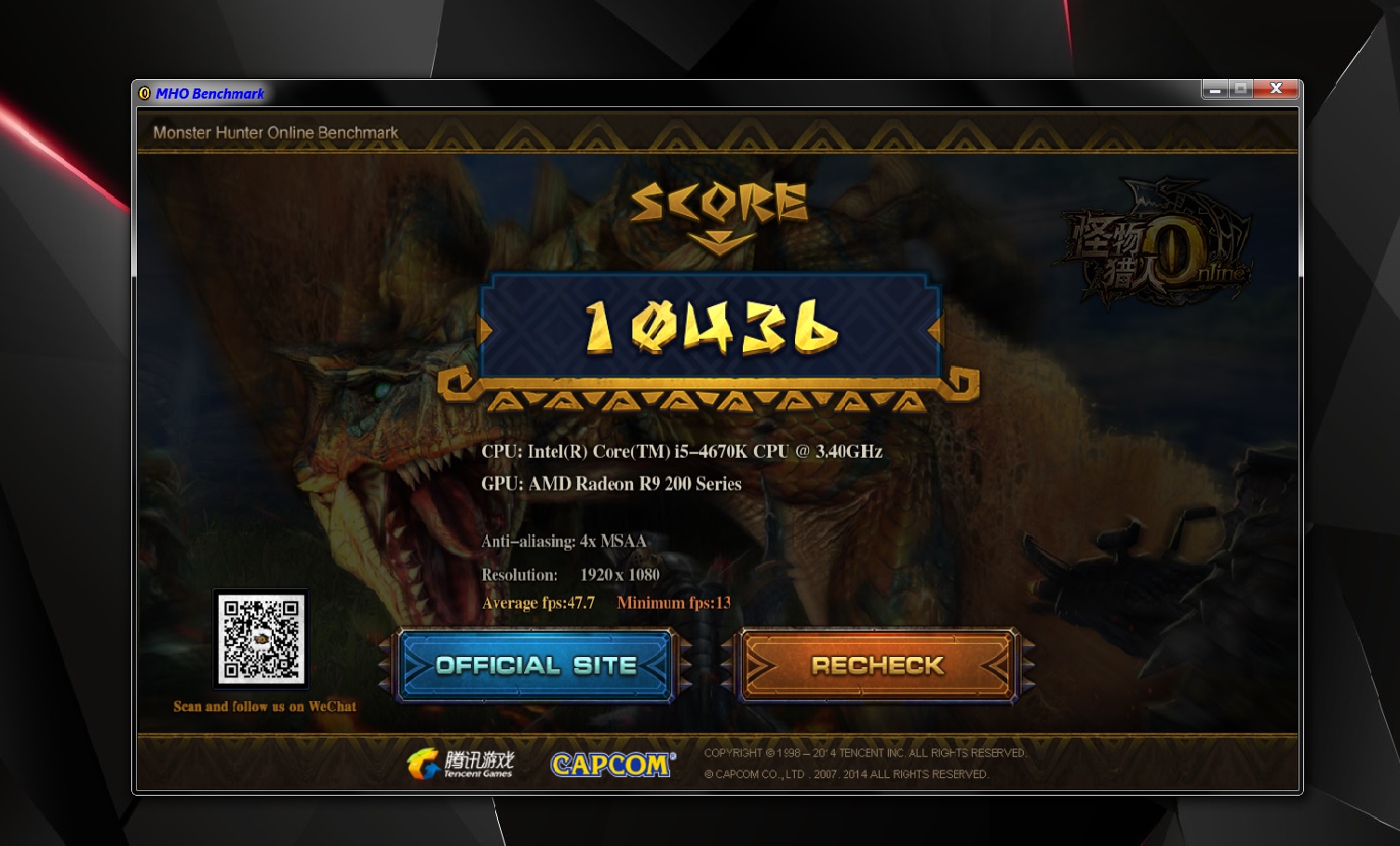

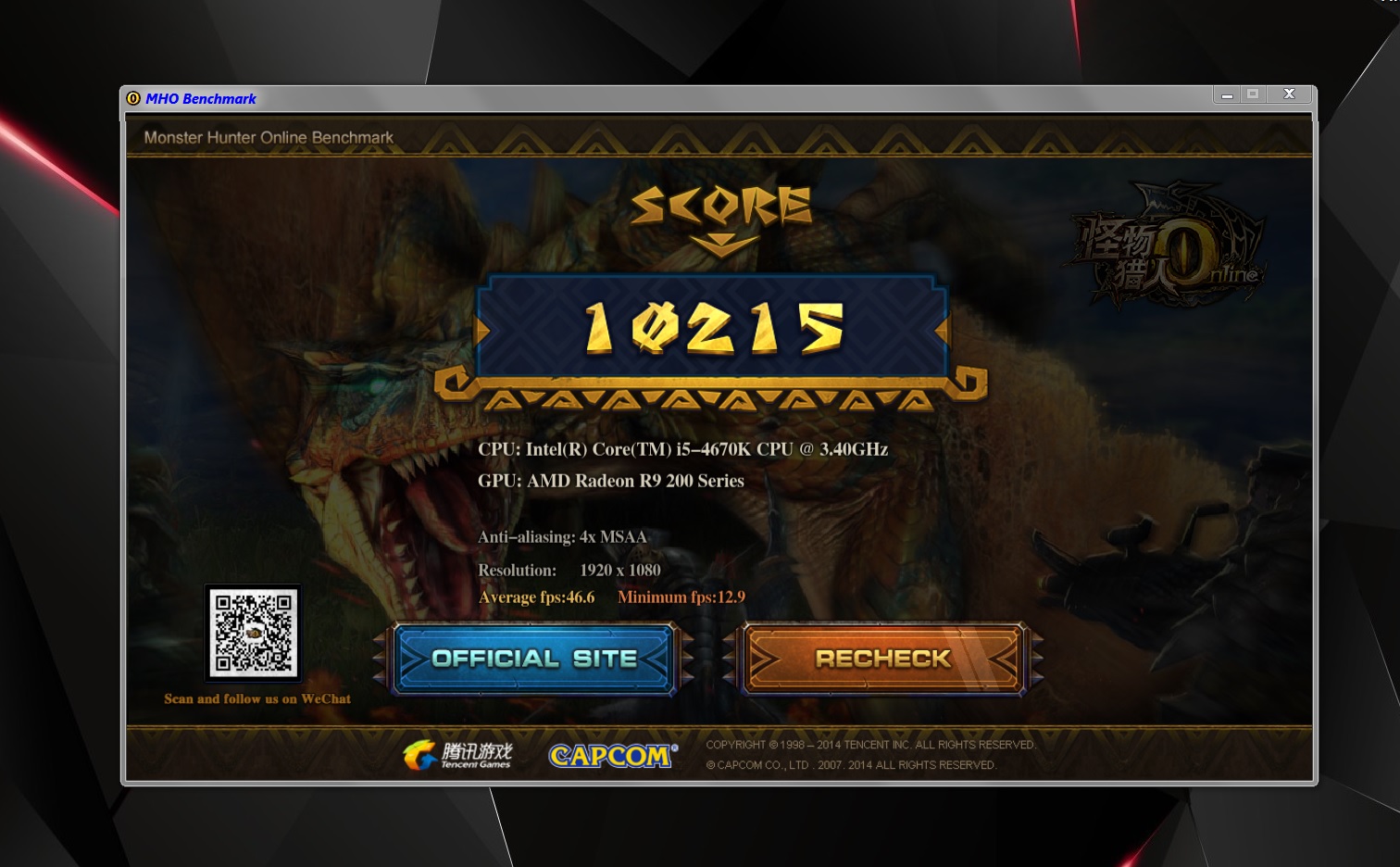

Всем привет.Сделал небольшие тесты по просьбе tiger403 :
Sapphire Radeon R9 290 Tri-X OC :
1150/5200
1150/5600
1100/6200
1150/6200
Температура выше 82 не поднималась,вентиляторы на авто,температура в комнате 29.
Вот как то так.
55.jpg [ 286.79 КБ | Просмотров: 1295 ]
111.jpg [ 279 КБ | Просмотров: 1295 ]
234.jpg [ 284.75 КБ | Просмотров: 1295 ]
88.jpg [ 282 КБ | Просмотров: 1295 ]
