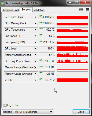

unit_00 при 1350 и одном вольте драйвер только решил вылетить:D
ZY-ZY действительно,фурмарк без сглаживания вообще жесткий.даже поверлимит пришлось на максимум выкручивать(при нуле максимум до 970mhz разгонял)И наконец то появились небольшие артефакты у меня..А со сглаживанием,ровно как и в играх спокойно можно поверлимит в -20 загонять и все равно 1300mhz остается..Еще все таки убедилась в том,что напряжение меньше чем один вольт никак не поставить на любую частоту,все наглая ложь производителей)) везде прописала в wattman 790mhz\824 в фурмарке и gpu-z все равно будет показываться 790\1.034. так что бесполезно ставить меньше тысячи.Достаточно 5,6,7 врубить в 1000 и все
Так что у себя оставляю 1300\1000 и поверлимит в -15
Напряжение на чипе не может быть ниже напряжения на контроллере памяти.

unit_00 ну тогда тем более непонятно зачем производитель по дефолту забивает 818\824\943 ,если все равно меньше 1000 не падает,даже если вообще все поставить в автомат,как "из коробки"
Регистрация: 04.01.2009
K_romanova пробежался по ветке и так понял, что твоя проблема в одинаковом напряжении на всех состояния частоты. Так? В таком случае проблема не в видеокарте, а софте. Против биоса не попрешь.

unit_00 Да не,я уже разобралась.Просто думала,что можно меньше 1000 поставить в wattman,ведь производитель же по умолчанию так прописывал... ну в принципе мне за глаза и 1000 на всех частотах.Не думаю,что частоту памяти еще стоит занижать,дабы чип в минус еще гнать
Вот furmark без сглаживания

ZY-ZY неа,ребут не помогает.Даже везде 900 прописываешь-без нагрузки 1.0438,в нагрузке 1.0313))))
Удалите все сторонние программы, типа Afterburner. Сбросьте настройки драйверов.
Для мониторинга можно использовать GPU-Z и HWiNFO.
Про FurMark лучше вообще забыть. Температуры и потребление проверять в FireStrike Stress Test.
