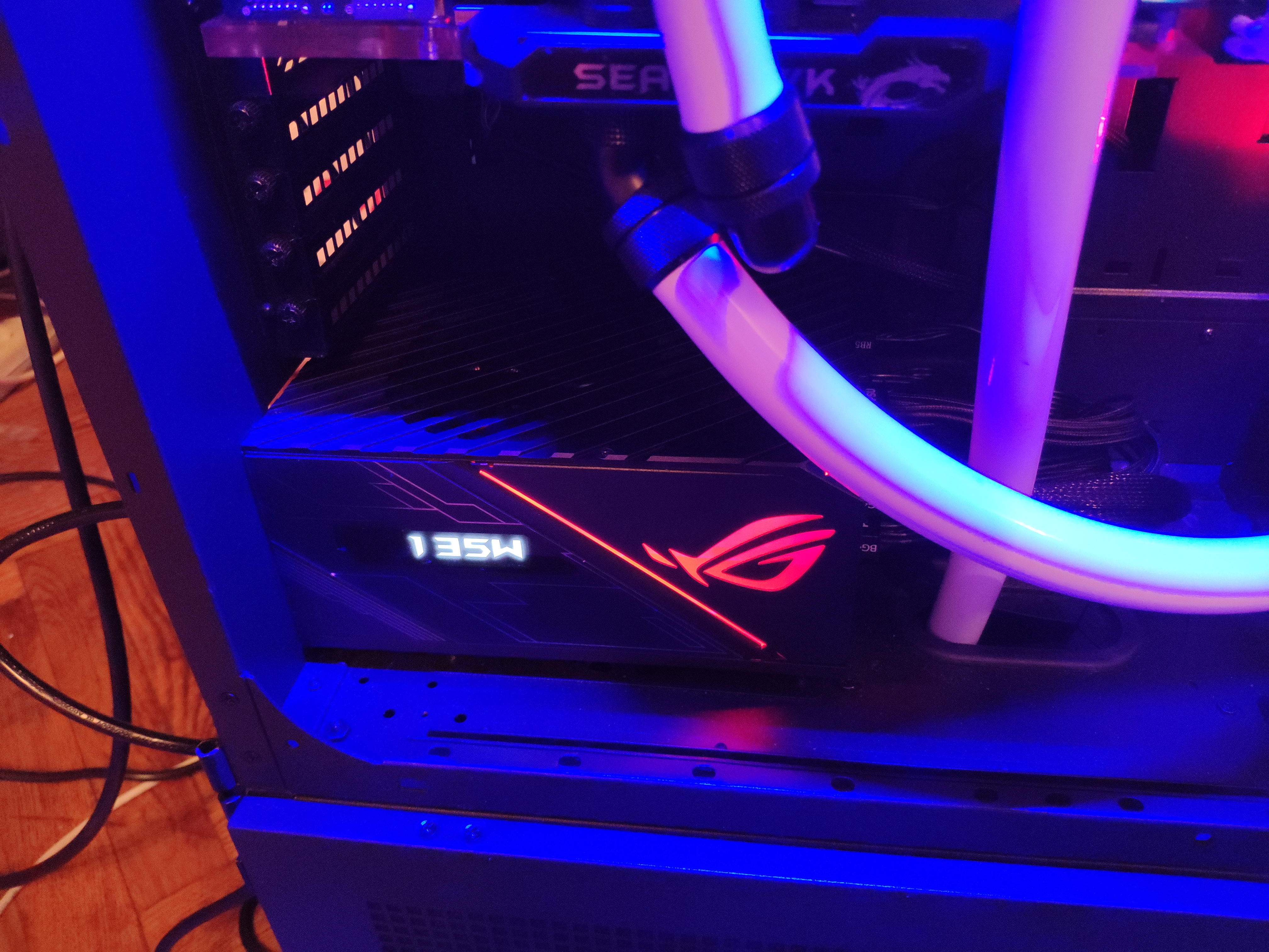

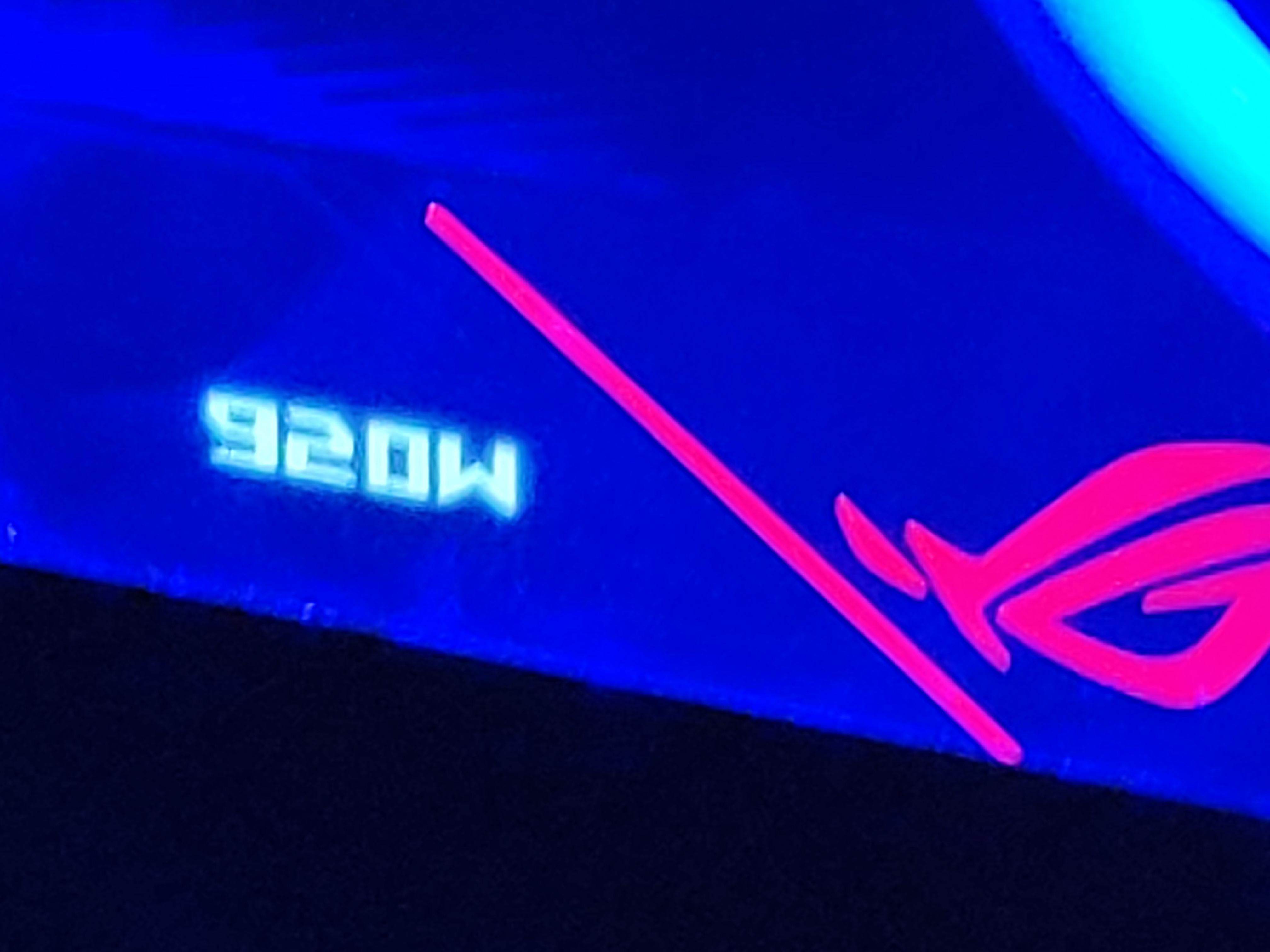

В Ларке (не самой новой) иногда за 900Вт общее энергопотребление выскакивает. В любом случае слай из тишек заставляя работать БП (даже киловаттник) в крайних режимах - быстро его умертвит. Понятное дело что еще влияет процессор и все остальное "навесное", но если учитывать диапазон мощностей для максимального КПД БП, то имхо для SLI (да и вообще) надо брать не "в притык", а с адекватным запасом. С 2-мя тишками и 9900К это примерно не меньше 1200-1300 Вт.
Rise of the Tomb Raider SLI 2*1080Ti Энергопотребление
IMG_20181125_024255.jpg [ 2.21 МБ | Просмотров: 884 ]
Intel® Core™ i9-9900K / Asus Maximus XI Extreme / EVGA RTX 2080Ti XC Ultra Gaming / KFA2 HOF 4000 МГц 16Gb /ASUS THOR 1200P /TT CORE WP100
Регистрация: 16.05.2008
Откуда: Комсомольск-н/А
Фото: 42
Понял, ребят, спасибо... Значит, под это дело надо ватт 1200... :roll:
abugaev а чем это вы мониторите потребление?
◉ i9 9940x@4.8GHz • NZXT Kraken X73 • Asus PRIME X299 A-II • 64Gb @ 3733MHz • RTX 4090 GameRockOC • Creative SB AE-9 • LIAN LI Dynamic XL • 49"◉
Регистрация: 25.10.2016
Фото: 64
SK.art в Асусовском БП - дисплей.
Asus Thor
IMG_20181123_194215.jpg [ 6.84 МБ | Просмотров: 843 ]
А софтовый мониторинг если не ошибаюсь только в некоторых Корсарах и Термалтейках, во всех остальных БП - "на глазок" :D
