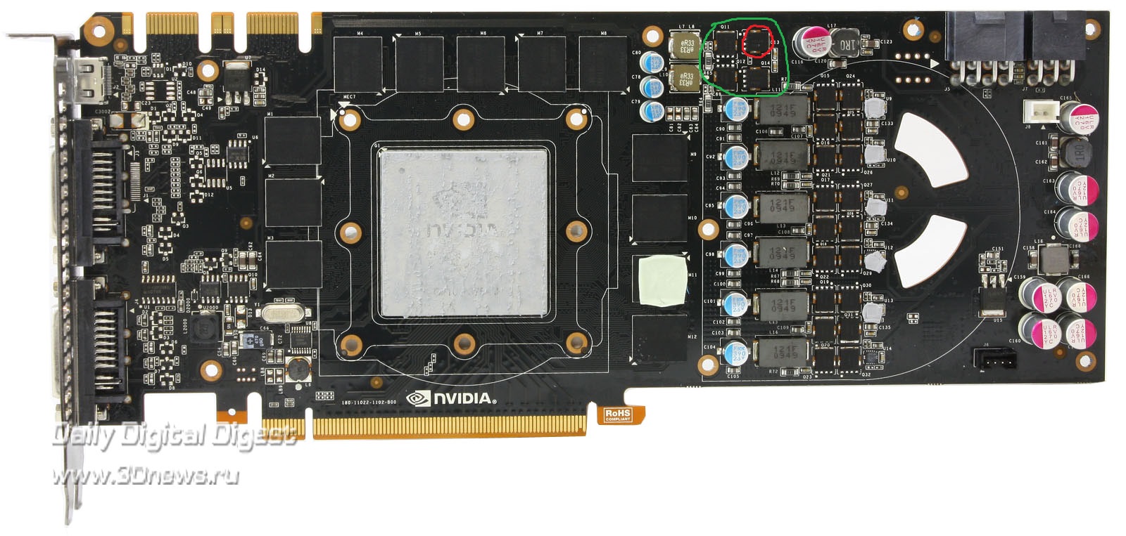

Видик сдох, система стартовала и я увидел место проблемы. И даже почувствовал... :shock:
Над фазами питания имеется 4 мосфета, 2х2, вот правый верхний и сгорел. Проработал секунд 6-8, но этого оказалось достаточно.
Пример на фото. Указал место. Кстати что за группа мосфето такая? Если я правильно назвал, данную обвеску.
Мда.. мама умней оказалась :oops:
Теперь наверно надо продавать вторую, да покупать что-то по мощнее. Мля..., так не вовремя ... :-(
Рановато навернулась, всего прожила 2,5 года.Есть люди у кого видик прожил дольше?
Я же говорил.... ;)

если не ошибаюсь это за питание памяти отвечает.
Соболезную утрате

а что мешает отнести в мастерскую и перепаять этот мосфет? вполне возможно, что кроме его ничего не пострадало и карточка в легкую снова заработает.
