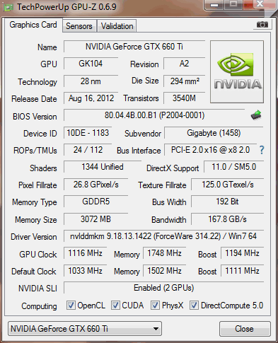

СО zalman x10, при напряжении 1.300 стабильно работает на 4.2 поднимал напряжения до 1.350, гнал до 4.5 но либо при включении через раз заводится либо при тестах сбоит. на проц особо не грешу, возможно сам не всё коректно в биусе выставляю. у кого такая же мать может подскажите какие у вас настройки выставленны

Noyiam,1. Возможно, с pci-e какие-то косяки. Посмотри в gpu-z, в каком режиме pci-e кажая из карточек работает ( при нагрузке).
2. Карточки рефы/нерефы? Рядышком стоят?
NFS-Racer писал(а): "AMD FX быстрее, чем core i7 везде, даже в World of tanks" (c)
Human_82: "Radeon r9-280x быстрее, чем 780ti"
Регистрация: 25.06.2008
2. Карточки рефы/нерефы? Рядышком стоят?[/quote]
карточки не реферы, гигобайтовские оверклок эдишен, заводской разгон три гига памяти, стоят рядышком, в этих же слотах 560ti великолепно маштабировались. об этом я писал выше. уже всю голову сломал.

работает в 2.0
1.gif [ 24.83 КБ | Просмотров: 1198 ]

Noyiam по-моему, для сверхтяжелых режимов графики 24 rops не хватает, это узкое место (+сказывается 192бит, но не так сильно). Протестируй в обычных играх и сравни. По-отдельности карты тестировал?
