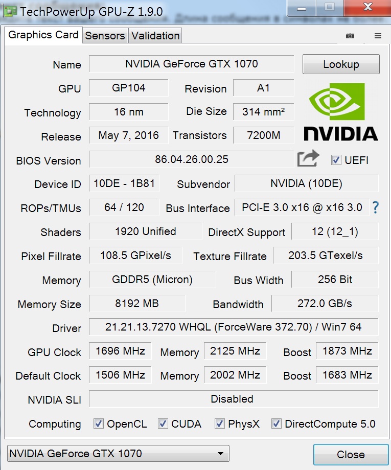

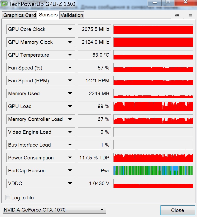

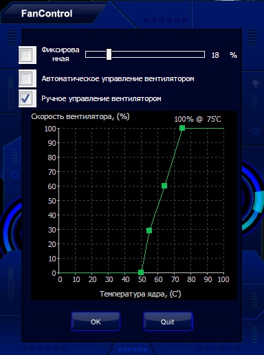

Для статистики, вдруг кому интересно!!! Была возможность погонять 4 карты palit gtx 1070 jetstream и пару palit gtx 1070 gamerock. Все Джеты сразу прошивались в Суперджет. Тестил для затравки пару проходами Хэвэна, затем по паре раз стрес тестом 3dmark fire strike ultra и extreme. Все проходили без проблем, но повышение частот на ядро хоть на +20 крашил драйвера, поэтому про биос от game rock premium не одна не приняла ). Кроме того, один из gamerock также не смог заработать на частотах premium. По памяти все гораздо грустнее. На всех картах микрон, одна из Джетов не смогла взять даже 8400, у остальных разброс от 8500 до 8600. Один из геймов также не осилил 8500, а вот другой взял 8850 (как можно догодаться, тот который заработал на биосе Premium).
Добавлю и информацию о моей palit gtx 1070 jetstream, bios не менял, всё на стандартном, powerlimit 112%, напряжение не трогал, настройки скорости куллера свои, приложил скрин. разогнал до характеристик GTX 1070 GameRock Premium Edition, реальный GPU Boost после 30 минут в Heaven Benchmark 4.0 2050-2075 по ядру. Максимальная температура 63 градуса, при скорости куллера 57%.
Интересно на автомате сколько прогреется,градусов 70-73 будет?
