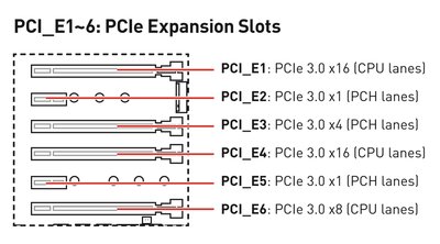

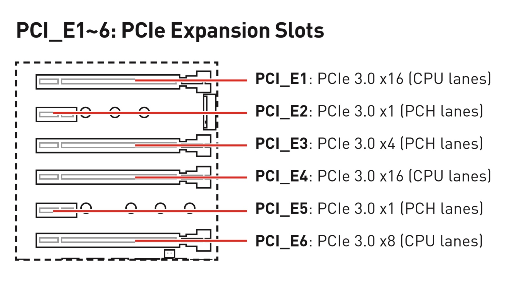

SK.art выясните какой слот из оставшихся чипсетный(меж картами или самый нижний),ибо в моём случае нижний отваливается при установке м2 пси ссд

Парни, я может, чего не догоняю, не обессудьте.. Вот мануал на англ.
http://download.msi.com/archive/mnu_exe/E7A93v1.1.zip
Если кто в этом деле понимает, подскажите, правильно ли я понял все.. Буду признателен :hi:
◉ i9 9940x@4.8GHz • NZXT Kraken X73 • Asus PRIME X299 A-II • 64Gb @ 3733MHz • RTX 4090 GameRockOC • Creative SB AE-9 • LIAN LI Dynamic XL • 49"◉
Регистрация: 19.09.2015
Откуда: Родина Ленина
Фото: 6

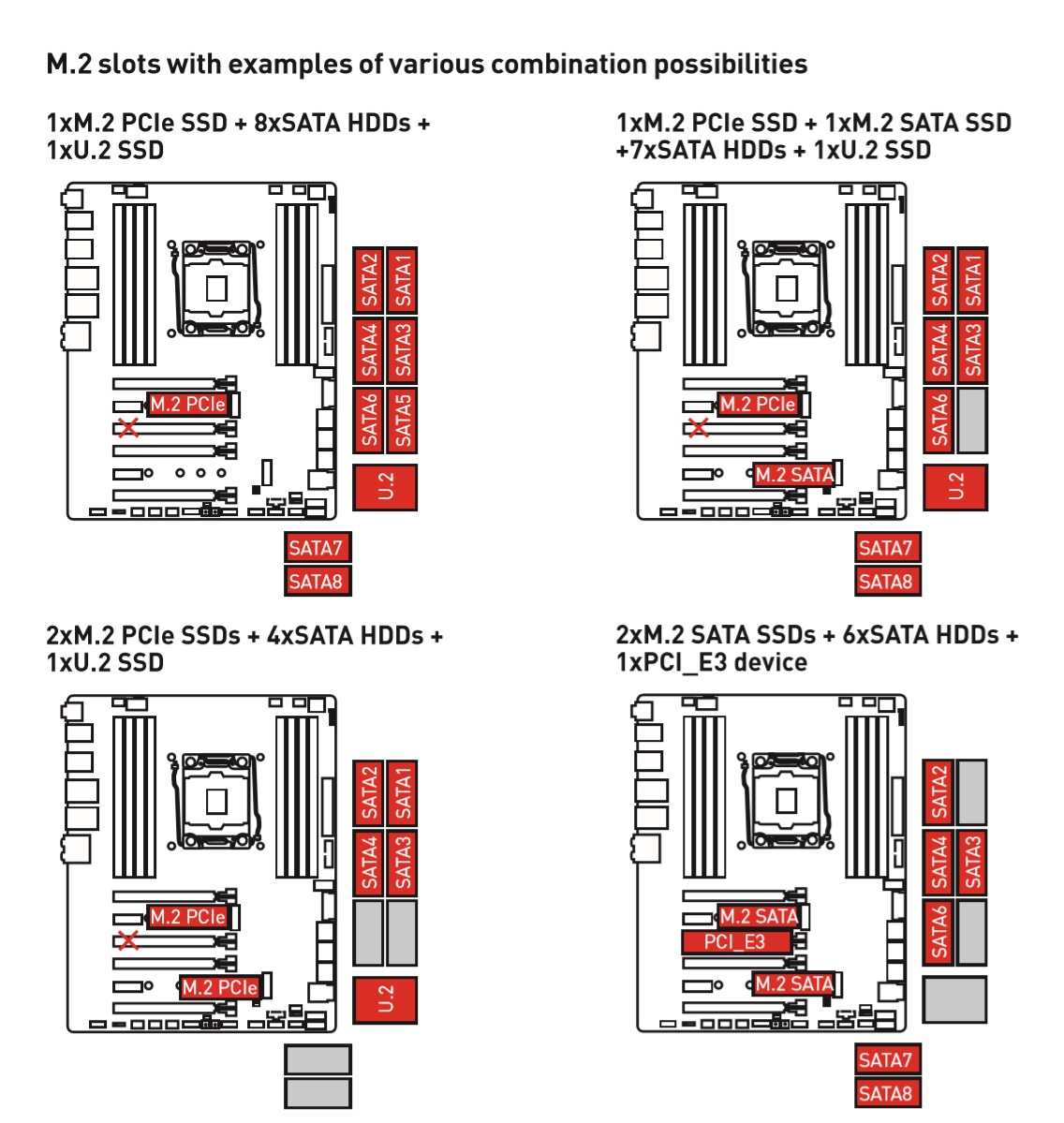

Цитата:
между видяхами ставить, то, судя по мануалу, она не будет работать.
странно,чем линии заняты?
Добавлено спустя 9 минут 44 секунды:
SK.art да,если бы был сатаССД,то 3 слот работал бы,а так....не судьба видно
мси299-2.jpg [ 280.52 КБ | Просмотров: 671 ]
мси299.jpg [ 215.05 КБ | Просмотров: 671 ]
i7 13700kf(-0,1v)\z690 APEX(r.1)\MSI RTX 5080 VANGUARD\FDC S24\DDR5 32Gb(6600cl32)\Samsung 950 pro 512Gb\HP FX900pro 2tb\SeaSonic-1250х(atx2.3)\Acer PredatorX35\Win11
ну так я ж звуковуху собираюсь в 6-й ставить! Мне нафиг не надо в 3-й между видеокартами ее сувать)
зы: а так, у меня 2 шт сата ссд еще стоят) помимо одного м2 ссд и 3-х винчестеров..
Фото: 6
SK.art он-же процессорный? там линий не останется после установки 2ух вк и ссд
ну не выбрасывать-же пси ссд :D
