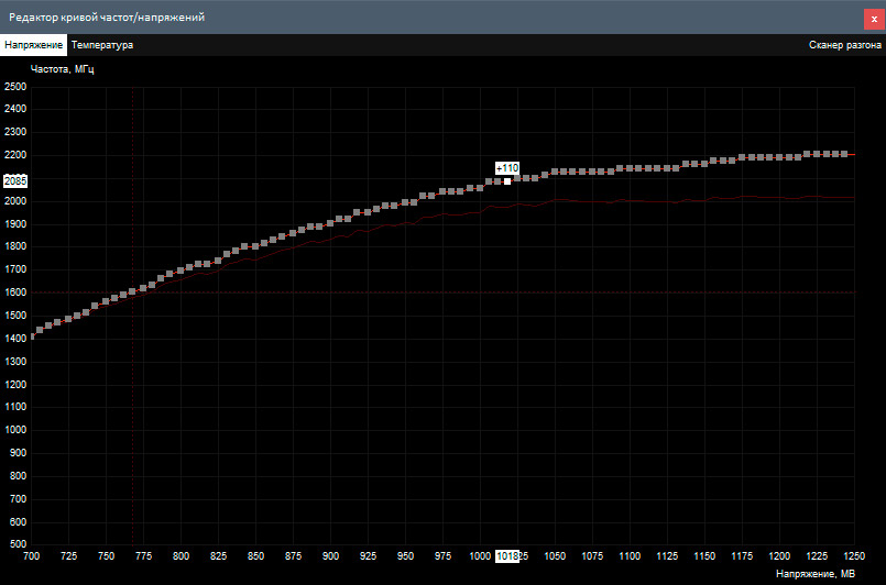

Регистрация: 25.07.2006
Kyle Reeze
Я тоже раньше долго упорствовал (ещё на паскалях) а править тьюринги также просто как и паскали, выбираете точку напр-я в 1в к примеру и дёргаете вверх для начала к примеру на +75 держа в уме что после прогрева частота скинется на пару шагов и будет допустим не 2100, а 2070, тестите, затем пробуете ещё прибавлять ища предел стабильности, ну а ещё лучше гнать уже на горячую, когда карта прогрета.
Очевидный плюс при разгоне кривой (при более-менее вменяемом чипе) - это большая производительность при меньшем напряжении и соответственно куда меньшем нагреве, что даёт возможность ещё погнать до упора в лимиты ну и частота стоит как вкопанная а не дёргается как при разгоне ползунками.

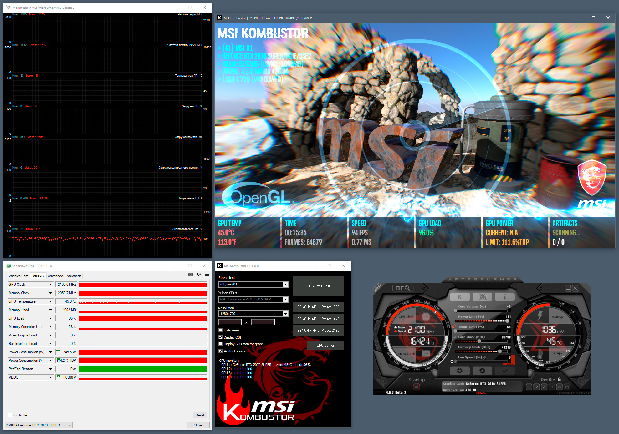

Kolizeum писал(а):
Ваши рекомендации приняты, тест сделан как просил
Интересный у тебя экземпляр карты. Такие неплохие частоты с такие низкие температурыю ВОт ни у кого не видел такого экземпляра карты, только у тебя.
У меня при 24-25 гр.амбиента с даунвольтингом 1935@0.931/15500 в том же PUBG (он прожорливый) грееет до 73-75 гр, БФ5 до 70 гр.
Причем это не только у меня так.. у всех молния греется примерно так же.
А у тебя в комбасторе 72 гр на лошадином напряжении и 2040/16600.. или ты системник в холодильнике держишь :haha:

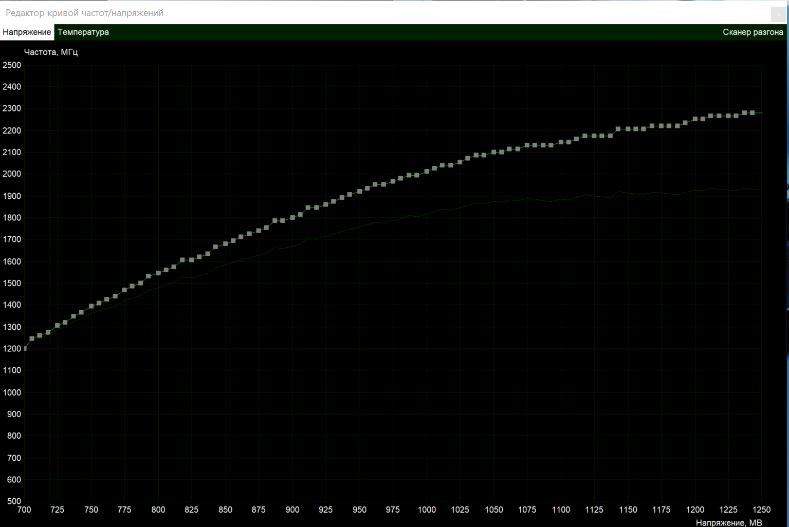

Kyle Reeze писал(а):
И я не понимаю как править кривую на Тьюрингах. У меня фигня какая то получается, если делать это не ползунком.
Подскажу как я правил, поднимаешь правую крайнюю точку вверх с нажатой клавишой Ctrl т.е. поднимается вся правая сторона вверх, оставаясь при этом левая крайняя точка на месте. Сколько поднимать? До стабильных частот в комбустере. При этом мы не душим ВК андервольтингом, а наоборот раскрываем максимальный потенциал. Ну а потом ( когда всё найдёшь ) можешь на досуге заняться андервольтингом. Выглядит это так и с этой кривой проходил тест в комбустере.
1.PNG [ 143.15 КБ | Просмотров: 1028 ]
ALSTER писал(а):
Ничего себе у вас температуры, вы что, на морозе это все делаете? Я только что из сессии PUBG, разгон 2040/16000@1.031, после получаса температура была 80 гр и вентили 100%. Частоты падали до 1965. Как вам удается получать такие темпы и частоту..
Где то я это уже слышал :D По факту - держать температуру на воздухе помогает настроенная кривая на кулере, корпус и обдув (или же открытый стенд итп), возможности самой карты

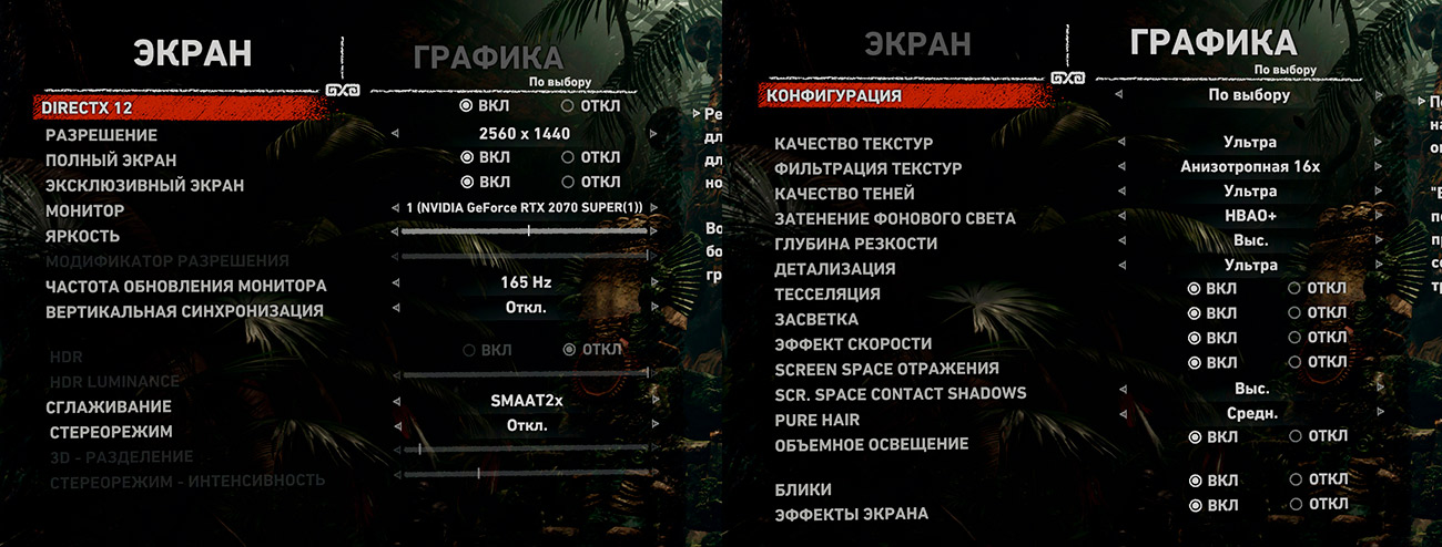

krasnov77 писал(а):
с версиями 1803 и выше.
Версия 1809... в Tomb Raider Shadow отсутствует DLSS в настройках... что не так?
00.jpg [ 194.06 КБ | Просмотров: 847 ]

Регистрация: 28.05.2004
Фото: 27
Kolizeum писал(а):
В общем тут никаких секретов нет и температура зависти от многих факторов.
Все верно сказал. И корпус у меня сейчас не лучший, как выяснилось, для воздуха, по крайней мере хуже прошлого HAF932, причем ощутимо. И системник под столом, и амбиент немалый. Скоро будет вода, потому надеемся на лучшее.
Версия игры старая, торрент идишен скорее всего. У меня помню DLSS в настройках был, только хрен включишь, считается что на 2080 дофига производительности и так, и поэтому функция эта не активна была.
