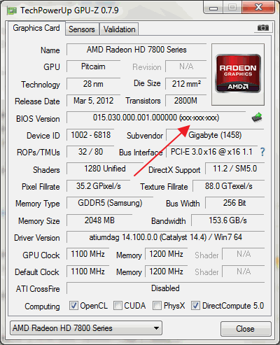

screen.png [ 34.81 КБ | Просмотров: 2116 ]
Это нормально? Видяха gigabyte hd7870
AMD FX8320(4.8ghz)+Asus Sabertooth 990FX R2.0+Zalman CNPS10X Performa Plus+Kingston HyperX FURY 8GB(2133mhz)+GIGABYTE Radeon HD7870 2GB(1270mhz)
