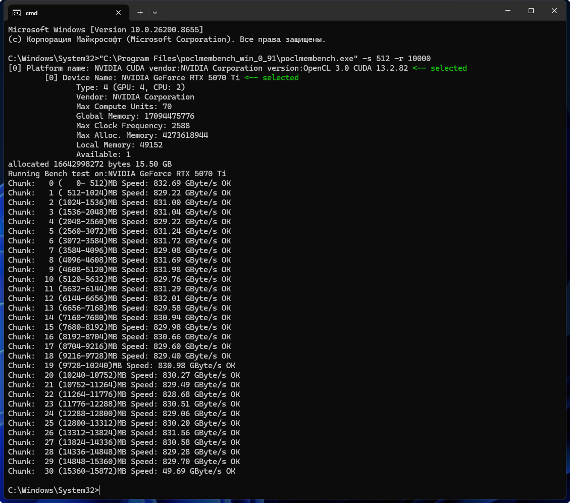

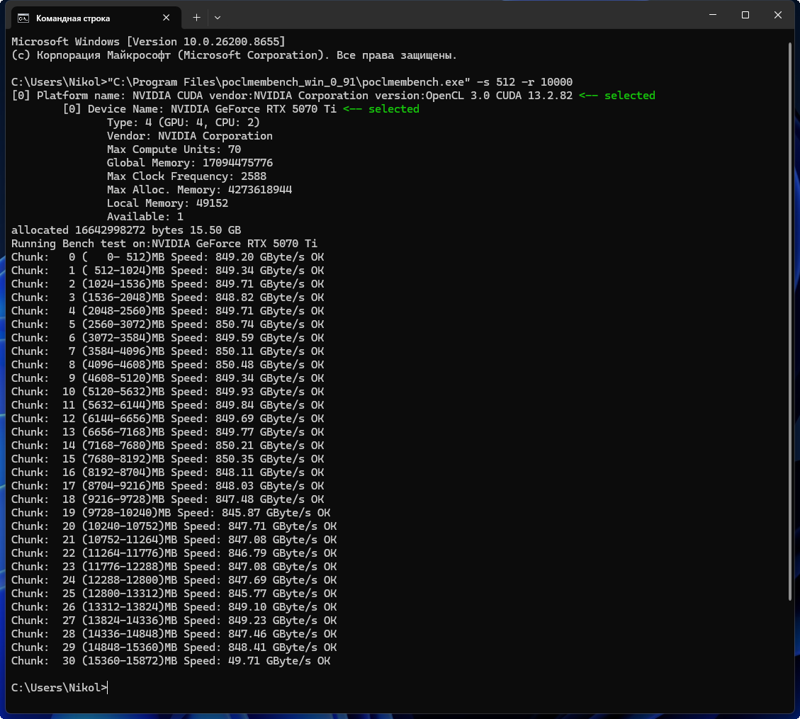

Так должно, бо по последнему пункту, из-за нехватки врам, идет запрос к озу.

ScorpionicK писал(а):
а ещё я заметил, что результаты при 3000 такие же, как у меня при 1500
Та ну на, у вас при +1500 - 850 ГБ/с, это точно?

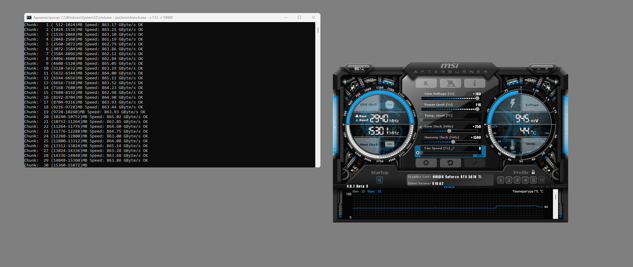

Регистрация: 09.01.2008
Nikolayovich да и у меня при 1500 показывает чуть выше результаты...чем у вас на 3000...
проверьте пожалуйста при 1500 у вас, что покажет.
1500.png [ 552.06 КБ | Просмотров: 619 ]
Регистрация: 19.12.2019
Фото: 3

А больше пробовали крутить?
Фото: 3
Nikolayovich Chunk: 3 (1536-2048)MB Speed: 880.55 GByte/s OK
при 2700, выше уже не растёт производительность
у вас хайникс или самсунг?
А сток какой?
Хайникс.
Nikolayovich сток 793, сейчас я ещё чистую систему поставлю и на ней ещё раз проверю результаты
Фото: 3
У меня чуть меньше, ну и ладно, но как при +1500 - 860! :old_confused:
2026-06-19_174649.png [ 125.67 КБ | Просмотров: 500 ]
Так при +1500 должно быть 15500!
Nikolayovich я нашёл причину, почему у меня выше результаты у меня кроссбар 2512
если я его понижаю, то и результаты ниже, а увас на какой частоте кроссбар?
Фото: 3
~2430.
