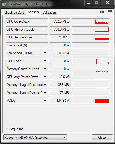

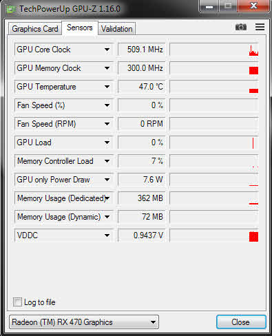

genji
Ну я тогда не знаю что у меня за барабашка.Полное удаление дров,чистка через ddu,что перезагрузок.60,71 герц - все норм 300.Как только ставишь 75- сразу всегда 1750
Добавлено спустя 1 минуту 27 секунд:
topdevice
genji
Ну я тогда не знаю что у меня за барабашка.Полное удаление дров,чистка через ddu,что перезагрузок,ничего не настраивала и не трогала.даже wattman не запускала.60,71 герц - все норм 300.Как только ставишь 75- сразу всегда 1750
2017-01-15_18-43-05.jpg [ 39.02 КБ | Просмотров: 1437 ]
2017-01-15_18-42-36.jpg [ 38.22 КБ | Просмотров: 1437 ]
только смена герцовки и мгновенный скрин
Регистрация: 09.11.2016
K_romanova
Попробуйте мониторить программой hwinfo(правой кнопкой мыши по показателю,выбрать вывести график),gpu z удалите и не запускайте.

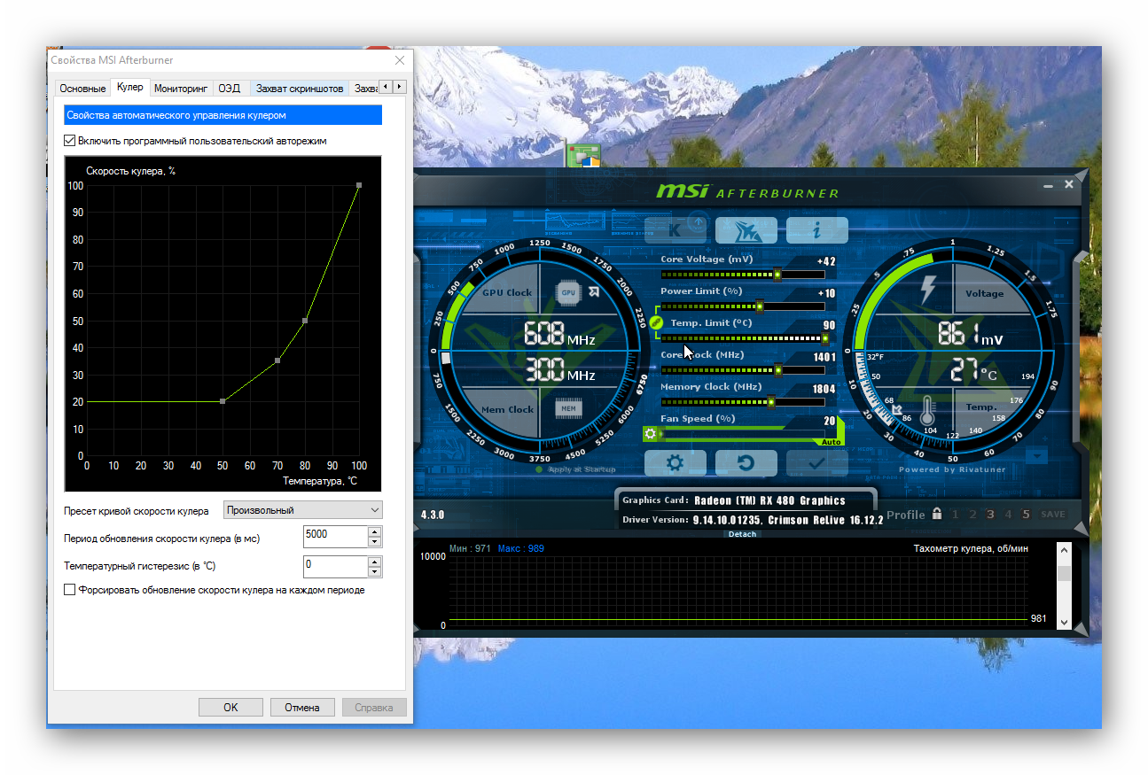

Лучше не трогать ваттмена...
поставьте MSI AF ,настройте мин обороты(20%) 970об , вплоть до 50С .
примерно так
можно ещё побаловаться wattTool , если есть желание...

Регистрация: 08.09.2016
K_romanova писал(а):
topdevice
genji
topdevice
genji
Rx 480 нитро 8гб, с монитором 144гц также держит в 2d 2000мгц по памяти
при переходе на 60гц сбрасывает до 300мгц.
Не вижу какой-либо проблемы в этом :)
