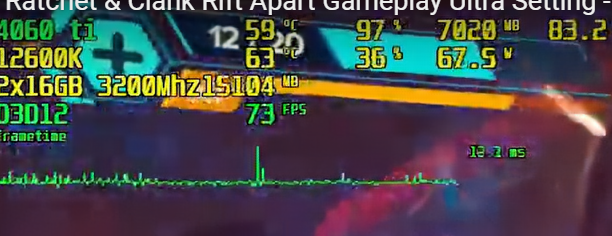

Evgen100
А это ,что за безобразие?
Жалко на паузе текстом мониторинг памяти перекрыло, не видно чё там.
Все проблемы от невоспитанности и необразованности.
Регистрация: 20.08.2018
Это же загрузка (переход в другую локацию)
Регистрация: 30.06.2003
Откуда: Донбасс
Evgen100
Тогда ок :-)
npa4ka писал(а):
Object range = 6, DLSS=on это не на максах... Ох уж эти обзорщики
Да не влияет этот обжект ренж на фпс никак... Может -5 фпс и будет, но не более.
npa4ka писал(а):
Ну и даже на этих настройках - это не статтер не
Это 1 случай из всего отрезка, но ты придрался именно к этому. При всём при этом у чела выведено сколько потребляется видеопамяти, ну 7 гб.
А где же фризы постоянные, при нехватке?
npa4ka писал(а):
Угу, само собой. А на 16-гиговой просто так больше используется
Это с твоего же видео отрезок, а чё 16 гб то не хватает чтоли? А ну да, это же другое :lol:
Последний раз редактировалось Evgen100 29.08.2023 14:47, всего редактировалось 1 раз.
npa4ka писал(а):
Ну там 11 с копейками Гб используется. Или ты на ОЗУ смотришь? :lol:
Я на фреймтайм у 16 гиговой версии смотрю, чё пики то точёные? У неё же памяти ого-го.
Регистрация: 09.09.2012
Evgen100 писал(а):
Где ты там пики увидел?...
->->-Z-O-V-<-<-
А это чё по твоему? Ты же придрался к 1 пике, я тоже придираюсь :lol:
Ну есть колебания фреймтайма, упор не в VRAM а во что-то другое (чип, шина хз что именно), но это далеко не пики/статтеры
->->-Z-O-V-<-<-
ладно :lol:
