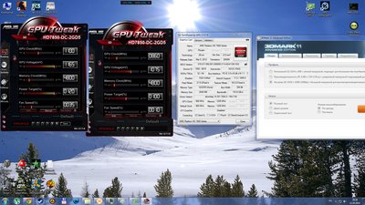

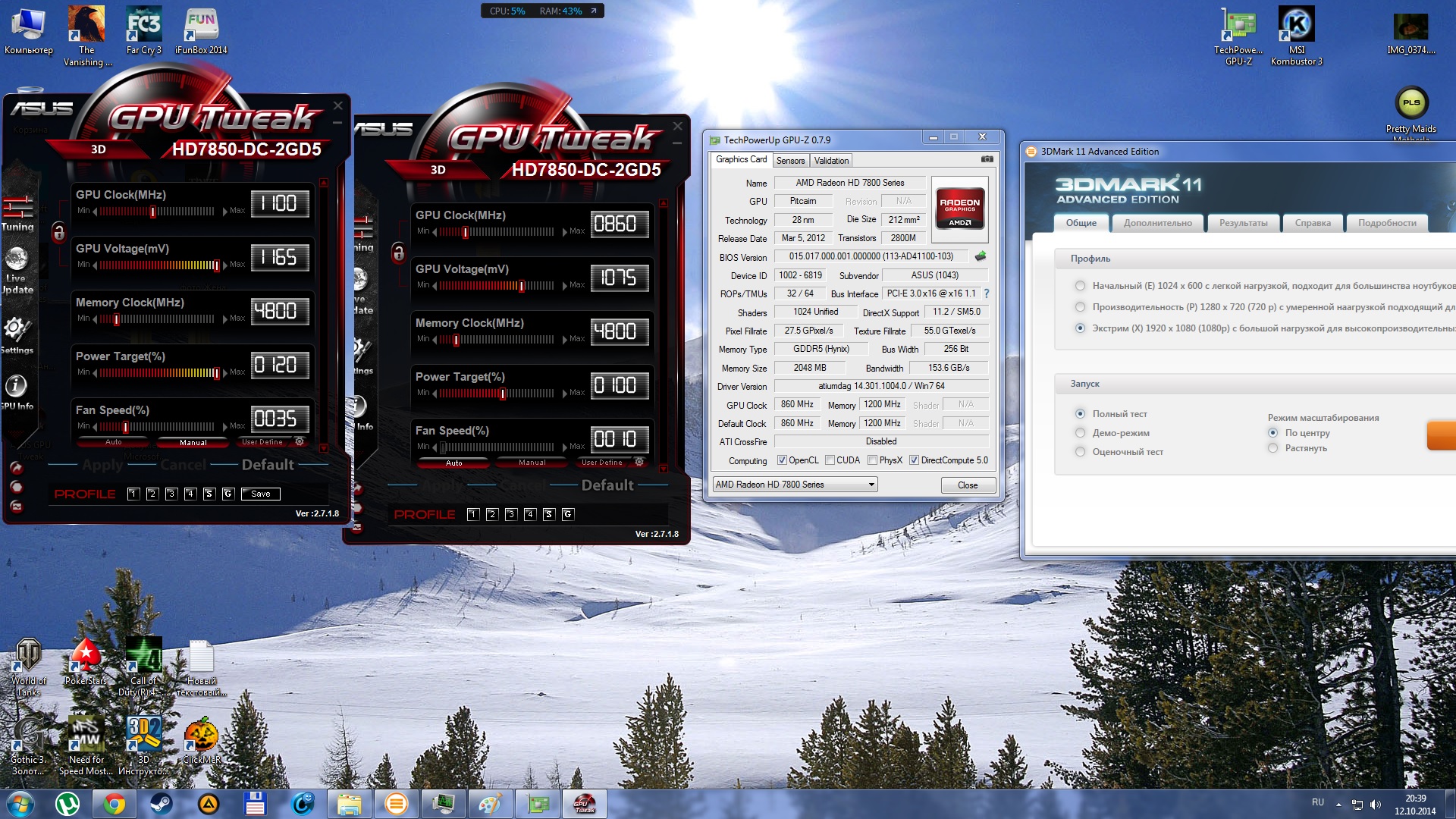

Регистрация: 12.10.2014
Привет всем!
Подскажите, пожалуйста, решил разогнать свою ASUS HD7850-DC2-2GD5-V2.
Возникла такая проблема:
Установил ASUS GPU Tweak, разблокировал частоты, но максимальное напряжение составляет 1165 мВ.
Облазил много тем и именно эту ветку, нашёл что-то про редактирование биоса. Этот вариант как дилетанта меня не устраивает.
По умолчанию в программе стоит напряжение 1075 мВ. У многих на форуме стандартное напряжение на этой карточке составляет 1135 мВ.
Подскажите есть ли возможность увеличить диапазон напряжения? Есть ли в старых версиях такая возможность?
Устанавливал неофф версию 2.2.1.4, но там не мог менять напряжение и оно составляло всегда 1450 мВ.
Карточка не может взять 1100 МГц даже при напряжении 1165 мВ :bandhead: при проверке 3DMark11 . 1000 МГц берет при 1100 мВ, стабильно работает в играх.
OverDrive в ССС отключен. Пробовал MSI AB, разблокировал напряжение, но значение не менялось и было всегда на максимуме в 1210 мВ.
Прошу подсказать решение от владельцев данной карточки или всех кто встречался с подобной проблемой.
Стандартные настройки, в режиме разгона и характеристики GPU-Z приведены на картинке.
Безымянный.jpg [ 746.7 КБ | Просмотров: 2630 ]
denix123 писал(а):
скажи пожалуйста у тебя какая версия биоса и есть ли тебя проблемы когда подключаешь второй монитор(телевизор) по hdmi?просто у меня такая же видео карта и у меня проблемы с ней которые написаны выше
В моём посте на картинке есть версия, посмотри в GPU-Z. Второго монитора нет. По HDMI монитор не включал, но читал что данная версия карточки некорректно работает с вторыми монитором по HDMI. Погугли может найдёшь что нибудь.
