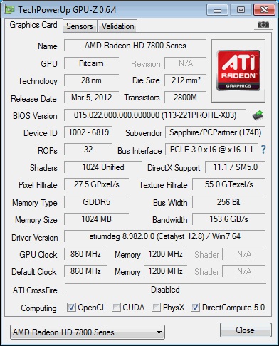

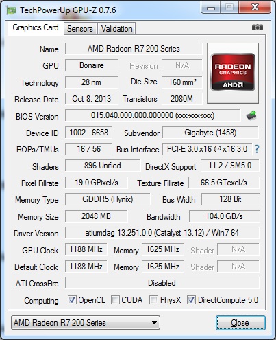

Подскажите, что лучше выбрать:
sap-7850.jpg [ 91.37 КБ | Просмотров: 1773 ]
15_gigabyte_gv-r726xwf2-2gd.jpg [ 99.65 КБ | Просмотров: 1773 ]
