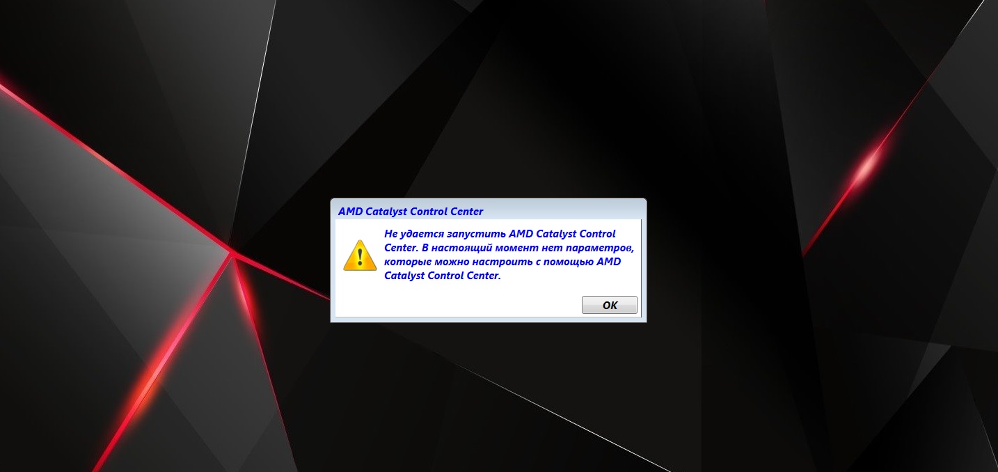

Всем привет.Стояла версия биоса 015.044.000.011.000000 решил поставить 015.042.000.000.000000.После установки не корректно работает драйвер.Удалил,установил новый и всё равно он не работает.Что делать,может кто подскажет?
