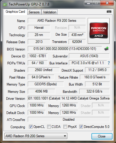

jason75 писал(а):
повторяю вопрос по теме --- у кого как показывает карта в GPU-Z (установленная в основной PCI-E? переходит ли в режим @x1 1.1???
В простое переходит в режим @x1 1.1, никаких ЧЭ нет.
GPU-Z.jpg [ 249.19 КБ | Просмотров: 897 ]
