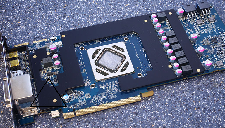

Makc1968 писал(а):
Если возле разъёма под кросс нет переключателя vBIOS - это не HD7900 карта! На фото не вижу этого микрика
да там и по рамке/гпу все понятно сразу. 7850/70 какая то, всего скорее первое.
viar писал(а):
Без пластины не буду тестить
дело твое, а что тебе терять, если оно зависает в нагрузке, просто проверить, не подкорачивает ли пластина что ни буть. если боишься что карта провисает, положи комп плашмя, чтоб карта была вертикально.

viar писал(а):
фотки добавил, вот еще
По PN M030-0055-00 гуглится охлаждение от 7850. По виду чипа походу это 7850-7870
Тут вот сравнение http://www.ixbt.com/video3/sapphire-24.shtml
Можно даже по наличию чипов памяти посудить что на ней нет 3ГБ памяти, там всего 2 ГБ, чипы по 256 мб, по 384 мб они просто быть не могут

Около разъема pci-e циферки есть,если их поискать в гугле,то все станет сразу ясно :-) Вот резалты https://www.google.ru/webhp?sourceid=ch ... -C40147-00

viar писал(а):
без пластины выглядит так
Судя по всему она вообще реболенная или прогретая на ик станции, видны следы флюса вокруг чипа, да и фаз питания для 7900 ни о чем.
Регистрация: 02.12.2016
Такой вопрос было у кого что карта во время игры выдавала черный или красный экран из за того что пылью забита, у меня был красный экран был при старте сразу потом на вертикальные полосы менялось обзору мешали, но после этого ослабил болты и почистил от пыли пока работает
не артефачит вообще
не грел
Только вопрос надолго ли ее хватит??? уже месяц работает все хорошо
Не нашел фото в инете своей именно платы от сапфира их очень много версии сапфира моя вот http://www.sapphiretech.com/productdetial.asp?pid=6CB818F3-A7C1-4773-95CA-57296E9EE2F5&lang=rusтакая[/url]
для примера фото похожей это термопрокладка? она у меня немного отходит оставить или лучше приклеить чем то?

Trening скорее всего перегрев памяти, не хватает этой пластины для охлаждения врм и памяти, я ее тупо снял, но в идеале клеить радиаторы на врм и память.
