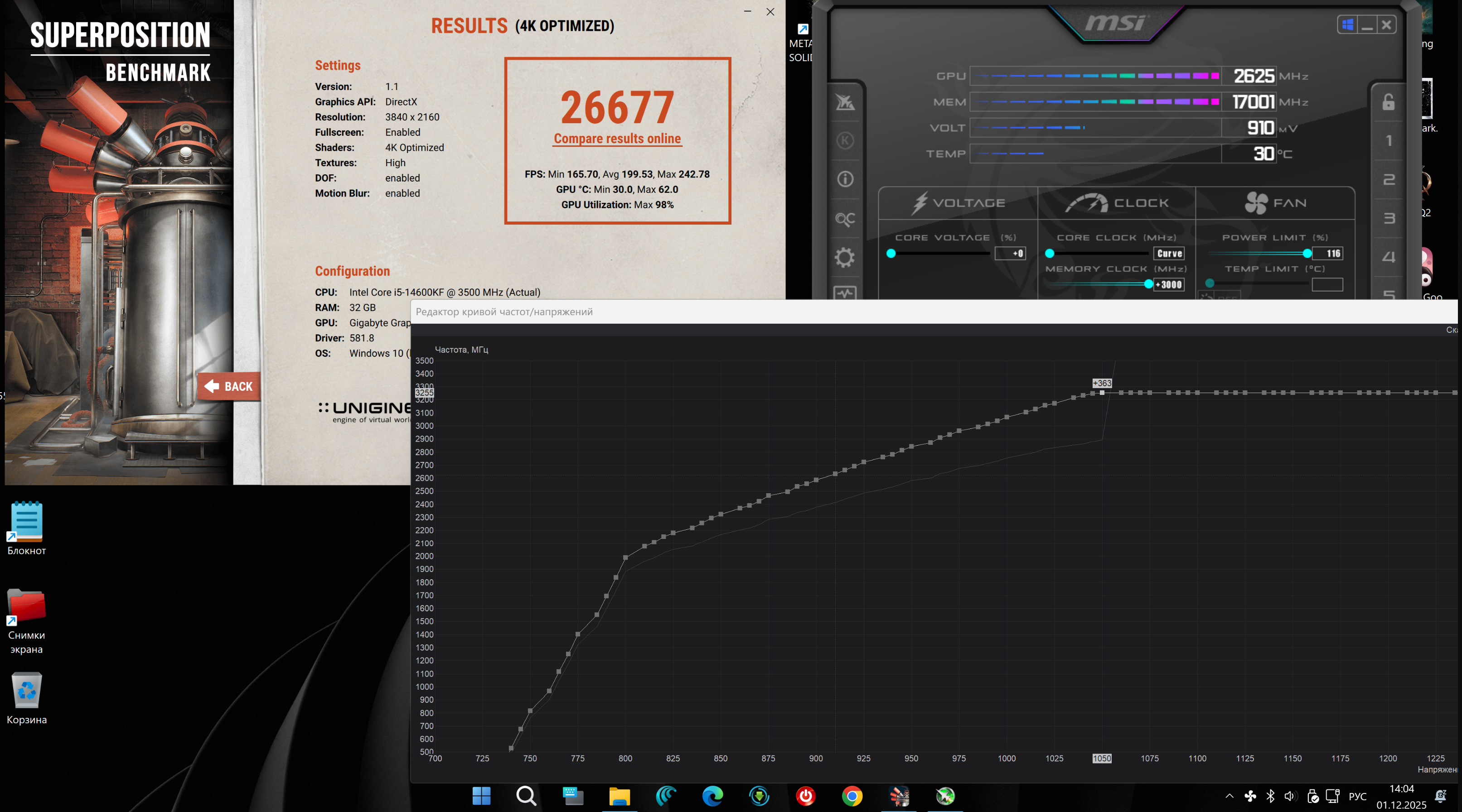

было-сейчас
1 было.png [ 3.33 МБ | Просмотров: 1283 ]
1 Сейчас!.png [ 3.79 МБ | Просмотров: 1283 ]
дрова разные, но и на тех же самых история одинаковая

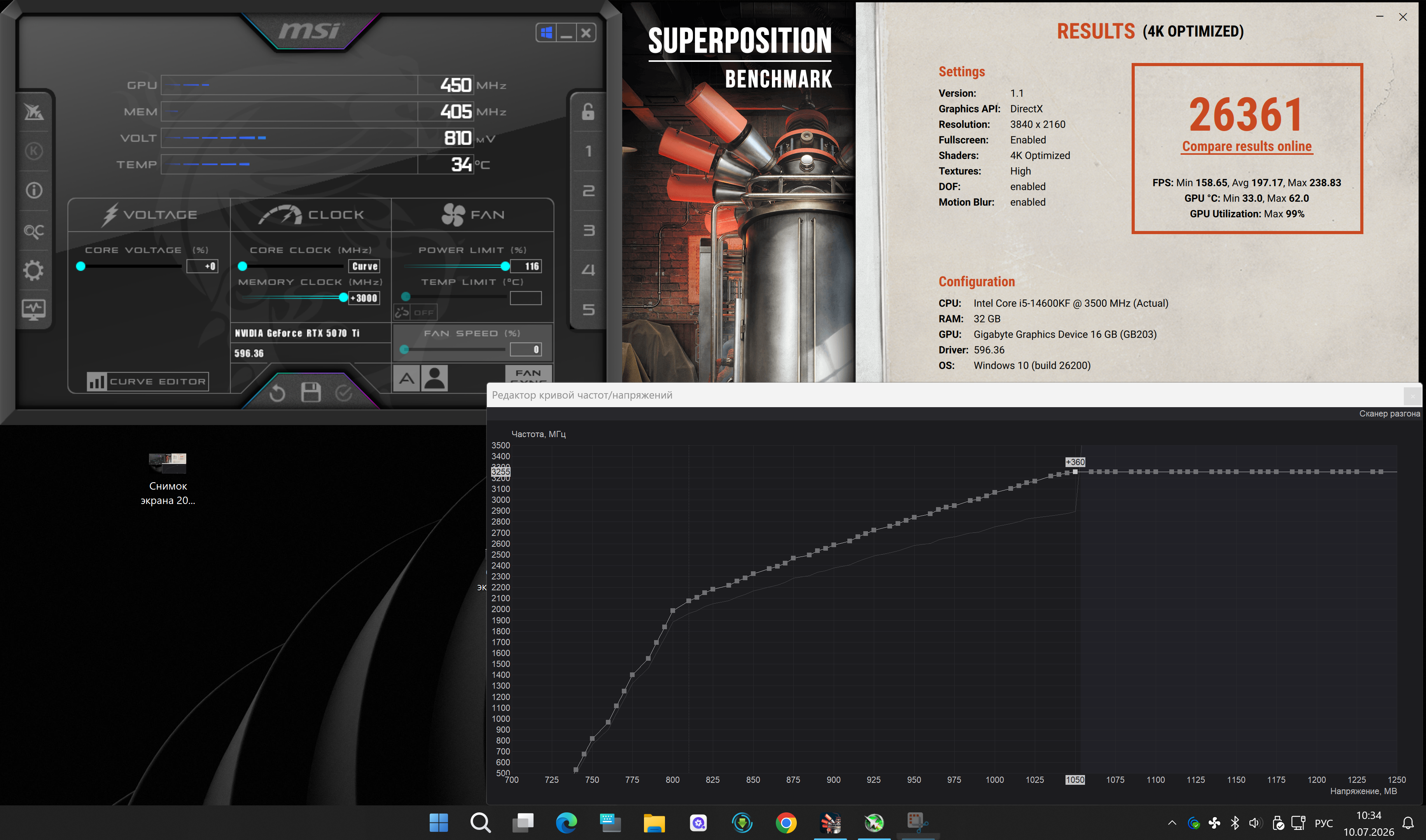

2026-07-10_104542.png [ 588.76 КБ | Просмотров: 1273 ]
3100/+3000 и просадка 100 МГц.

Регистрация: 07.01.2020
Фото: 10
Nikolayovich вот с твоими частотами. В тесте постоянно (прям как влипла) держит частоту 3037 80% и 20% 3045 (напругу забыл посмотреть), потребление в тесте в среднем 270-280вт

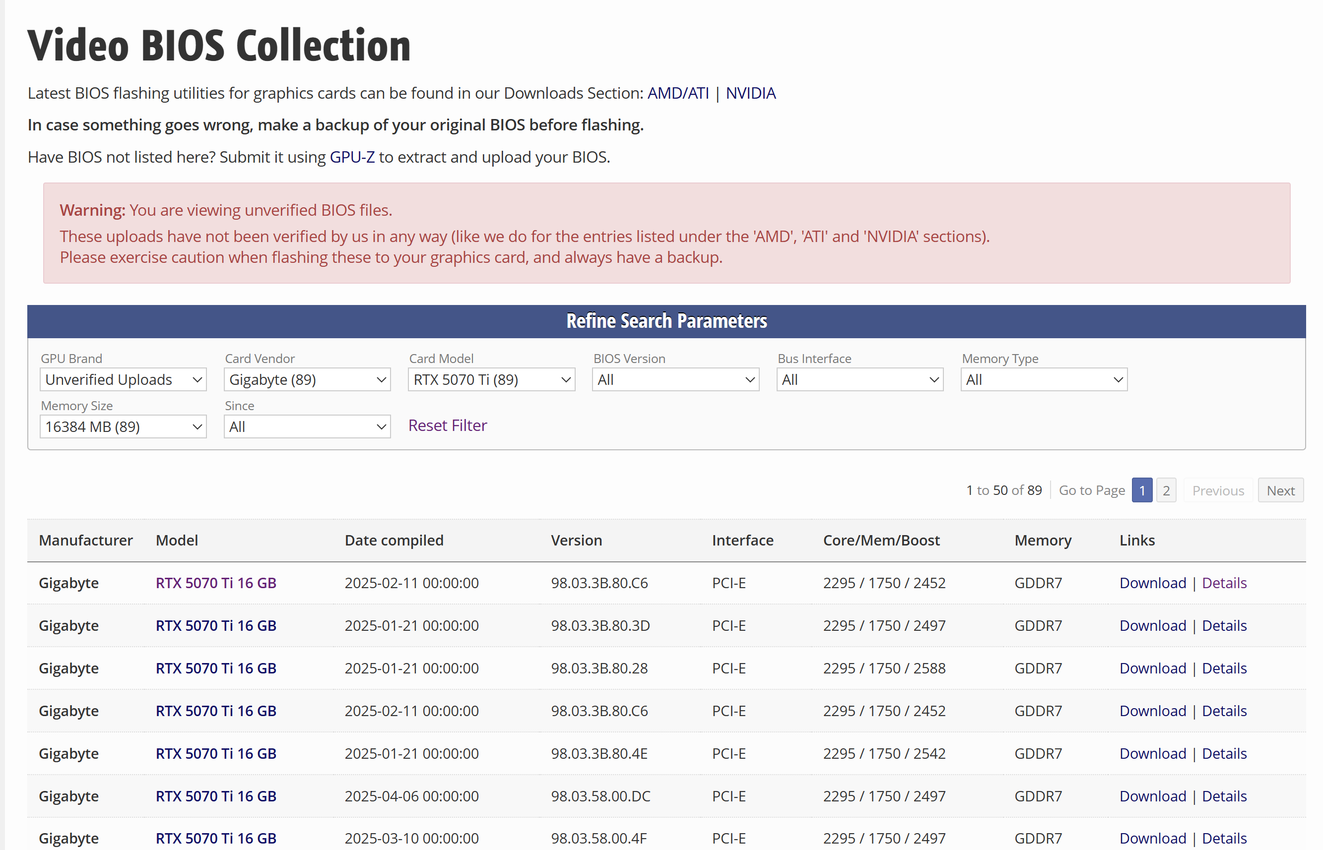

Nikolayovich писал(а):
А где говоришь биос?
биос здесь, они не проверены сайтом, но мне поф, тем более что на наших картах 2 биоса, можно шиться спокойно, ищи как на скрине
Video BIOS Collection rtx5070TI
Снимок экрана 2026-07-10 114908.png [ 383.62 КБ | Просмотров: 1175 ]
Video BIOS Collection RTX5070ti Gigabyte https://www.techpowerup.com/vgabios/?architecture=Uploads&manufacturer=Gigabyte&model=RTX+5070+Ti&interface=&memType=&memSize=16384&since=

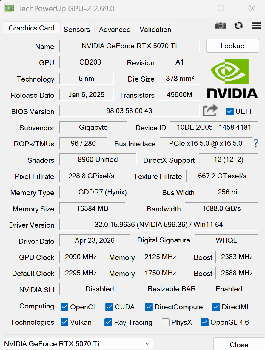

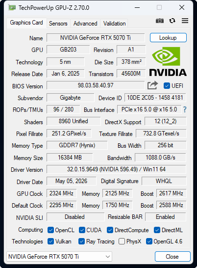

Nikolayovich Если подберешь биос на нашу стоковую, который получше пашет, мож поновее, напиши плз в личку!!! (тут не всегда вижу сообщения).
stok inf+Bios 5070ti Gaming OC
Биос сток карта инф.png [ 123.02 КБ | Просмотров: 1161 ]
Asrock Z790 LiveMixer, 14600Кf 5500\4500Mhz, Geometric Eskimo pro420, Apacer 7200 32-41-41-53, 5070ti Gaming OC, Formula FV1200pm gen.5 Platinum, Geometric Model 5
Регистрация: 19.12.2019
Фото: 3
Вложение Биос сток карта инф.png больше недоступно
2026-07-10_120735.png [ 27.42 КБ | Просмотров: 1156 ]
У меня новее, но мне это не нравится.

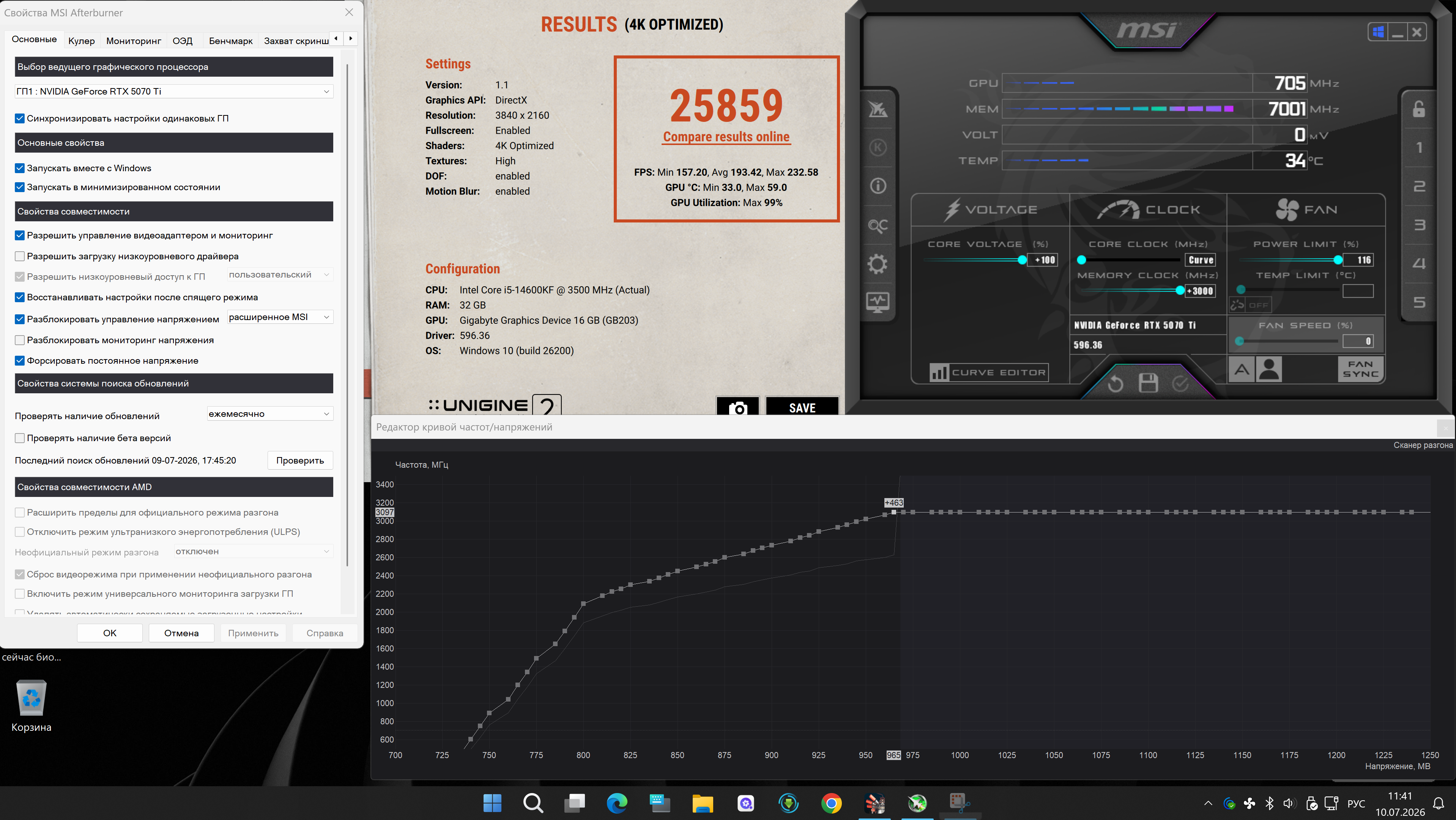

а что зарезано?) там как у всех стоят пл на 3 критерия - температура, потребление, вольтаж и их изменить нельзя без перепрошивки! Однако, у нас 350w, а по факту сбрасывание частот начинается с 324, поэтому биос аоруса дает карте работать нормально. Хз почему, но чистые 350 на нашей карте в стоковом биосе ты не увидишь и тем более с норм частотами. Я так подозреваю, что первоначально у меня карта пахала нормально без этих лимитов жестких, затем я что то нашаманил со скриптами, и производительность упала до нормального уровня))
Добавлено спустя 8 минут 53 секунды:
Nikolayovich прогони тест 4к оптимз 3255 на 1.050 и посмотри прям весь тесткакие частоты будут. А msi политики mode какие у тебя сейчас на карту выставлены?
Фото: 3
От я и говорю - зарезана, но это не то, я пробовал зарезать карту до 900-950 мВ и все равно идет сброс, тут скорее лимиты по темпе, бо чем больше прогрев, тем и частота падает, хотя пл выкручу на макс. и уже +20-40 МГц.
Последний раз редактировалось Nikolayovich 10.07.2026 12:40, всего редактировалось 1 раз.
